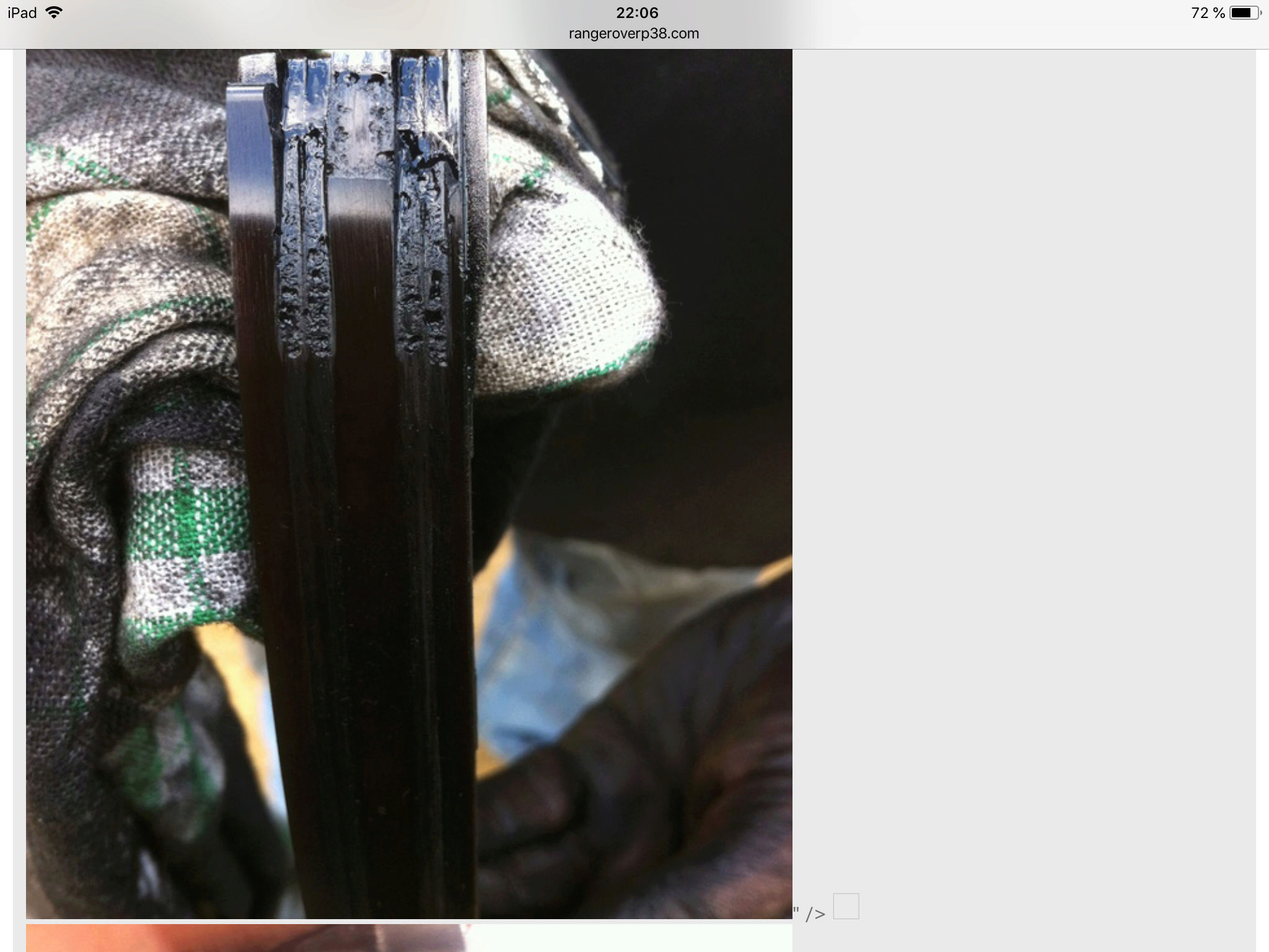

Si ton mécano connaît le M51 par cœur comme moi,il a dû déjà voir ça à 250000 kms et même moins....
Regarde bien
Ça m étonnerait que les guides de chaînes tiennent encore 150000 kms ,la moitié est déjà au fond du carter et commence à boucher la crépine...
Re
Démonte ton cache culbuteur et regarde si ta chaîne ressemble à la 1ère photo....
A mon avis oui alors tu as une épée de Damoclès au dessus de la tête......
Reculer pour mieux sauter.....mais un jour viendra ou.......t’es soupap diront bonjour aux pistons....
J ai aussi des photos.......

Cordialement.
Alors, pour la gouverne des deux peintres qui me prennent pour un chauffe-eau, et qui pourrissent mon post jusqu'à douter de mes dires. Mais aussi pour tous ceux qui sans à priori s’intéressent sincèrement. Et enfin et surtout à ceux qui auraient le même problème que je viens de résoudre, je ne résiste pas à l'envie de vous proposer le lien suivant. Il y en a des dizaines en fait, mais celui là est posté sur un forum professionnel (lescahoteux.forumpro.fr) par The Black-sheep, un mécano de chez......LAND ROVER et admin du site, le dimanche 3 juillet 2011 à 20:38 (et oui, y'en a qui savent depuis longtemps).
PI HS démarrage à chaud impossible
Si ça ne marche pas, copier/coller ci-dessous dans Google :
https://www.google.com/url?sa=t&rct=j&q=&esrc=s&source=web&cd=7&cad=rja&uact=8&ved=0ahUKEwj__Pbv8q_bAhXDvhQKHTopBfgQFghEMAY&url=http%3A%2F%2Flescahoteux.forumpro.fr%2Ft392-demarrage-a-chaud-fastidieux-pompe-injection&usg=AOvVaw20NYfyj4IEbzWQPFEHZcll
Et pour ceux qui auraient la flemme de cliquer, voici ce qu'il écrit, le proposant en outre comme fiche technique :
"Bon je débute cette nouvelle rubrique
En cas de problême de démarrage a chaud, et que nombreuses piste ont était tester sans résultats il reste un contrôle a faire au niveaux de la pompe a injection qui rarement est mise en cause.
Pour ce contrôle,
-Faire ammener le moteur a température et l'arrêté.
-Réessayer de redémarrer
*La soit le moteur ne démarre plus soit il est fastidieux de le démarrer un peut comme si les bougies de préchauff étaient en causes.
Il faut signaler que les autres pistes (prises d'air etc ...) ont étaient effectuer.
-A ce moment remplir un récipient d'eau froide et le versé doucement sur le cul de la pompe (au se trouve les départs des tuyaux d'injecteur) ceci afin de refroidir le cul de pompe.
-Réessayer de démarrer, si le moteur part, c'est la pompe qui est défectueuse donc a remplacer.
Voila c'est simple pas cher a vous pour les prochaines astuces....."
Bon, c'est simple, certes, mais pas cher, quand même, la pompe a ainsi été reconditionnée HT:
- Jeu de pièces : 13.36€
- Bague d'étanchéité : 9€
- Vis de capot 3 pans BMW : 0.92€
- Bouchon de tête : 14.62€
- Tête hydraulique échange standard : 698€ remise 50% : 340€
- Actuateur : 135€
- Etanchéité et réglage au banc : MO 264€
Enfin toujours moins cher que de refaire une distrib pour rien. De plus, avec un démarreur plus performant ECH.STD 335€ remise 20% 268€ et ma batterie de 130AH, mon j'ai véritablement l'impression qu'il est neuf ! Quand je démarre, à chaud comme à froid, c'est tellement fort et violent que j'ai l'impression que le moteur va tourner sur lui-même sous le capot.
Voilà. Tous les problèmes de démarrage à chaud ne sont pas résolus de la sorte mais le mien c'était bel et bien le cas. Alors si vous y êtes confrontés, rappelez vous du coup de l'arrosoir....On peut y gagner beaucoup.
Cordialement.
