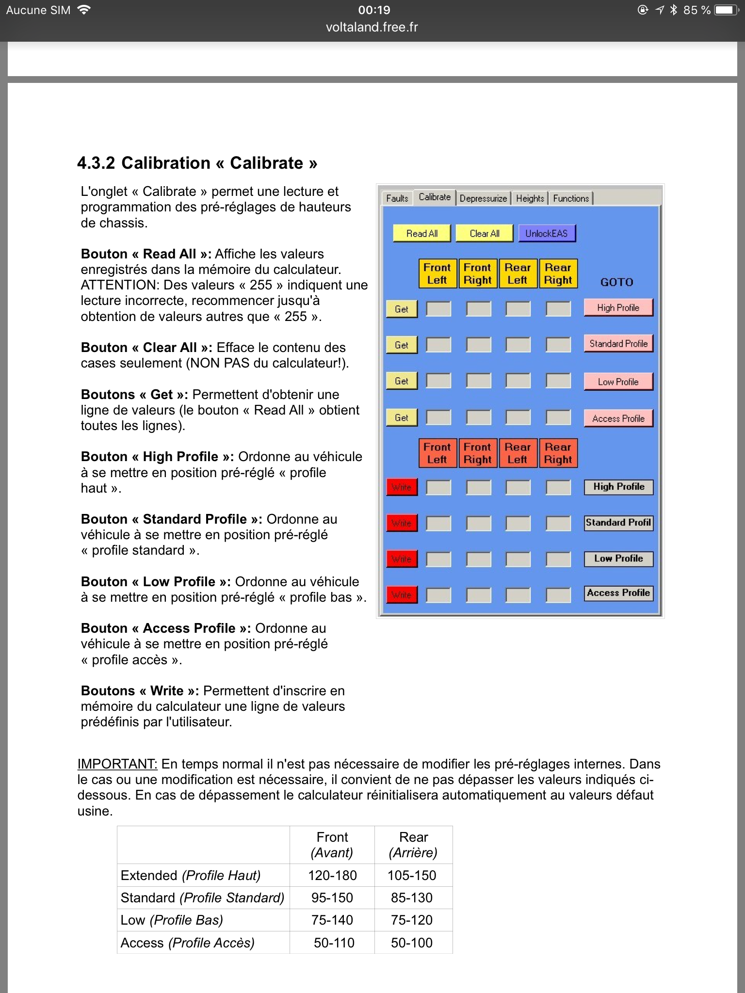

Sûrement recalibrer les hauteurs, après c’est normal qu’il soit de plus en plus long à réagir, à force de le monter en position haute et le descendre en position accès, le compresseur doit remettre la bombonne en pression. Il faut que tu regardes s'il n’y a pas fuite sur toute les connections pneumatiques, voir si les boudins sont poreux, tu pulvérises de l’eau savonneuse. Mettre des chandelles avant de passer dessous!!
Re: anomalie EAS pour débutant....
encore merci pour ton retour rapide.
je vais tacher de faire des recherches sur le recalibrage....
ce qui m étonne c'est qu il semble bien mesurer une difference de hauteur qui correspond bien a la réalité. dans le cas contraire j aurais compris mais la je vois pas pourquoi il ordonne pas de remettre quelques grammes du coté ou il est bas...

regardes le tableau à la fin de la page et compare
capflamme50 a écrit:Bonjour à tous,
La valeur qu'on rentre est une consigne ou bien une valeur qui rend compte de la hauteur de la caisse du coté considéré et avec tatonnage on change la valeur pour arriver à une situation horizontale ?
Bonsoir,
C'est une consigne et je te renvoie à la photo de Sassarose. Exemple, tu souhaites faire du franchissement un peu plus sévère que d'hab. Dans l'onglet "calibrate", tu cliques sur "write" et tu inscris manuellement les valeurs maxi pour le profil haut, soit 180 à l'avant et 150 à l'arrière. Dés lors, si tu te déconnectes et reconnectes, dans le même onglet mais dans la fenêtre supérieure, tu cliques sur "read all" et tu verras tes nouvelles valeurs prises en compte.
Ça te sera utile quand tu auras réparé. Je m'explique. Tu rentreras dans chaque case, des valeurs farfelues. C'est à dire qui dépassent les valeurs préconisées. Exemple pour le "profil haut" tu saisiras 190 pour l'avant et 170 pour l'arrière Quand tu reviendras lire tes valeurs, tu constateras que celles-ci n'ont pas été prises en compte mais que le système t'a auto-configuré sur les valeurs d'usine.
J'ai procédé de la sorte et n'ai rien retouché depuis.
Bon courage à toi.
Cordialement.

Quelques news ce matin :
J'ai été surla fonction calibrate et récupéré les valeurs dans les différentes positions :
AVG AVD ARG ARD
High 138 134 125 118
Standard 114 109 107 100
low 98 93 95 87
access 73 66 76 68
Bon ça colle avec le fait qu'il penche a droite !
Je comprend que ce sont les valeurs de consigne en mémoire de l'ECU et du coup je comprend pas pourquoi elles sont si tordues
J'ai récupéré ces valeur contact mis mais moteur non tournant. C'est important ? Si je suis bien la logique, normalement non puisque ce sont les consignes enregistrées.
Je met quoi comme valeur du coup ? Ça me fait bizarre d'utiliser ta technique jayhawker. J'aurai plutôt tenté de rentrer directement les valeurs usine non ?
Ps : Si quelqu'un peut me dire pour la déconnexion des connecteurs capteur de hauteur et dans le bloc EAS sans débrancher la batterie, je prend.. pendant qu'il est sur la fosse j'aurai bien fait un tour des connecteurs et nettoyé à la bombe contact...
