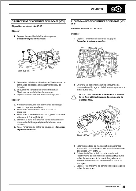

Ou est MV3 dans la boîte à piston ?
As tu une photo que je puisse jeter un œil en 5 mms.....

dans la boîte à soupapes, il y a 3 EV, 2 d'un coté et une de l'autre, c'est celle la. Je ne suis pas avec le PC donc je n'ai pas la RAVE, de mémoire, c'est page 36 ou 37 de la section BVA/ ZF machin du 2eme tome du manuel d'atelier.

c'est ça que tu voulais montrer mypacha ?

Ben oui ...page 35

l'idée c'est de localiser par où cette foutue vanne envoie de l'huile dans l'arbre ( à l'autre bout, ça fait marcher l'embrayage qui bloque le coupleur). Si il y a un torique qui fuit, forcément ça fait patiner le bousin. Et si c'est une connerie du genre, non seulement le changement du coupleur va coûter un bras et faire un taf de ouf, mais ça ne va rien changer!!
