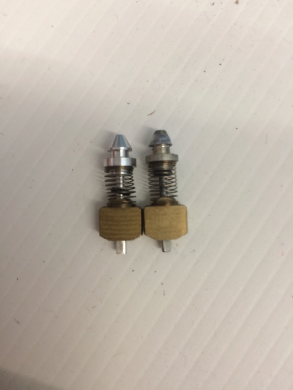

Je n'ai pas tous compris à  ton problème, mais j'ai toujours observé que le système check la hauteur quand tu te met sur P, si tu laisse tournée le moteur il se remet à hauteur en remplissant ou en vidant les boudin.
Quand tu coupe le contact il check aussi les hauteur et se met à plat uniquement en vidant les boudins.
Au printemps j'avais changer les clapet anti retour.
Mon problème était que la cuve se vidait en queulques heures mais les boudin ne se vidait pas.
Pour info voici un comparatif entre un clapet neuf à gauche et un HS à droite :
Exhaust Valve EAS Img_1910

+1 canyon ....perso j ai changé les 3 et depuis plus de soucis.....

Coucou b'en oui puisque quand tu les change, tu change les joints avec.....mais ce n'est pas exactement le même tarif.

Message  hlr Mer 5 Sep 2018 - 18:24
Canyon a écrit:Coucou
Merci pour l'info Canyon. Je me tate toujours mais tes images sont assez parlantes !!!
exacte il n'y a
que les joints à changer les pointeaux ne sont que des guide

Coucou merci Jean Claude. c'est écrit plus haut, et s'il veut des photos, il y a les miens sur le post qu'il est allé voir, et il y en a au moins un qui est largement plus moche. C'est sur que si tu changes la roue complète quand tu as crevé, c'est réparé.... Wink .

Je suis bien du même avis Super ! dans la plupart des cas, le changement des  joints est suffisant.
