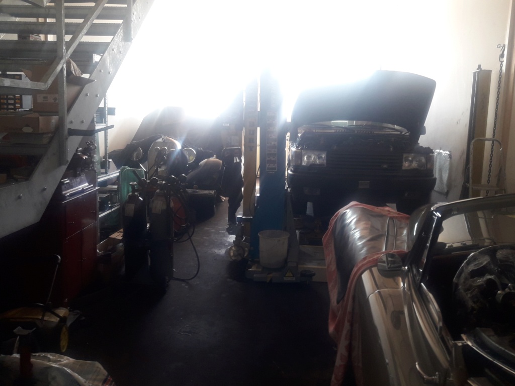

Je vous mets une photo de la pris qui se balade, si quelqu'un à une idée..
Ne démarre plus 20190412
En bonne compagnie le Pet]
