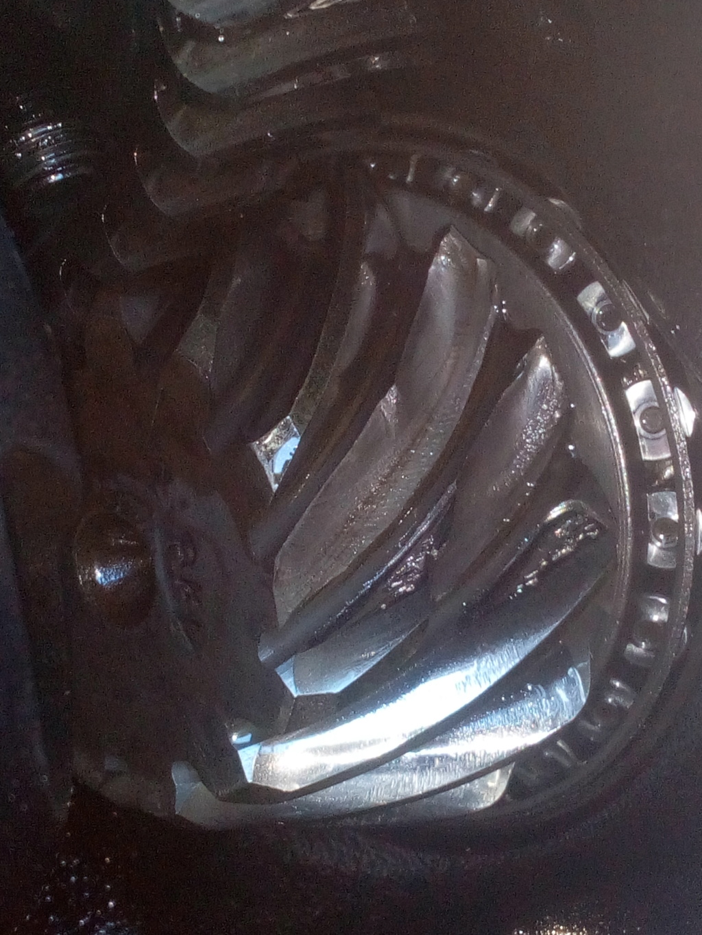

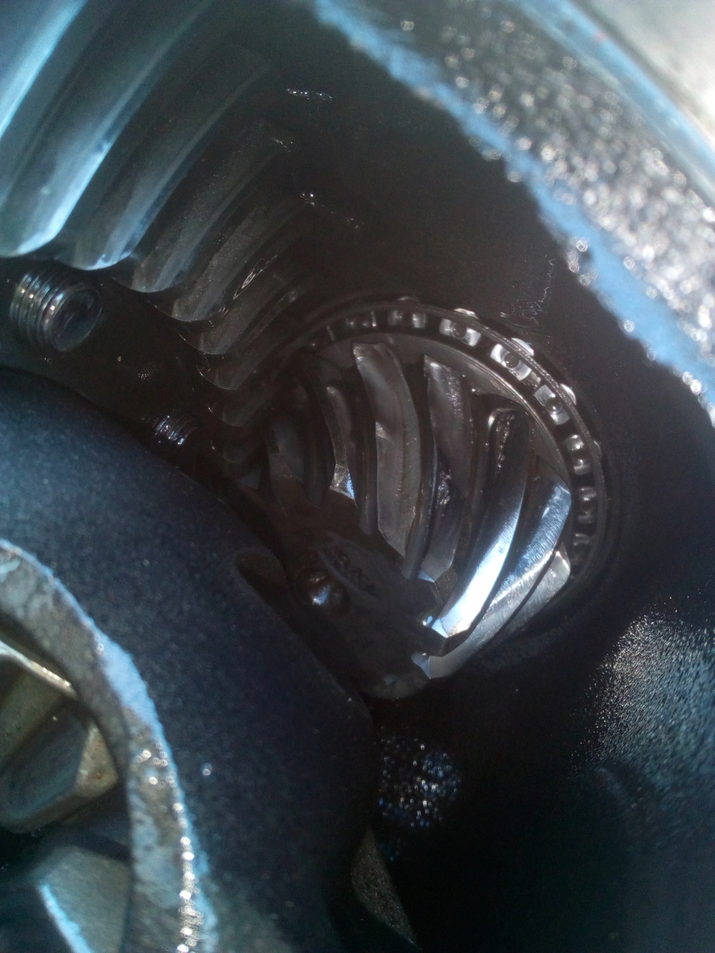

un sale bruit se fait entendre,type coussinet de bielle qui est passé a travers.je m’arrête en position P moteur tournant,et là,plus de bruit.
Redémarrage et rebelote le bruit qui s'amplifie avec la vitesse.
Rendus sur le lieu de pêche nous en profitons pour faire quelques levées de balances(12 kilos quand même...)et on rentre avec ce bruit de loco sur les rails.
Arrivé chez moi je décide de contrôler les croisillons de cardans,mais que dalle
Tanpis je tombe le nez de pont,et là
couple coMique explosé.
J'attends donc mon nouveau nez de pont,encore merci david,pour remonter tout ça avec vidange du pont avant,de la BT,et de la boite auto.
La suite bientôt...
