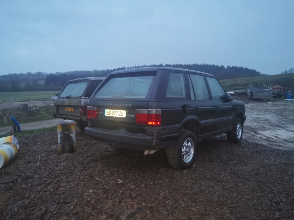

Bonjour à tous, Erwan de Rennes. Il y a déjà quelques années que j'avais envie d'un p38, du coup aujourd'hui je suis allé chercher dse. Il est en panne, refuse de démarrer après un léger choc avant dans un talus et un petit arbre. On va se pencher dessus dès que j'aurais un peu de temps. Je re posterai si je ne trouve pas le soucis. Si certain on déjà une idée je suis preneur. Merci à vous. Présentation  Img_2011

Peut-être être réarmer le contacteur à inertie.( Au pieds passager )

Bonjour, oui j'ai fouille sur Google cet après midi et j'ai vu ça, il est accessible comment ?

Il faut enlever la trappe avec le logo pompe à essence. Est ce que tu as les warnings à la mise de contact?

Il ne me semble pas qu'il y avait les warning, après la batterie était à plat et les câble pas assez gros pour essayé de la lancer. Si c'était le capteur, les warning ce mettrai d'office ?

Pas sûr, je ne l’ai vu qu’une fois donc je ne peux pas affirmer que c’est une généralité sans vérifier.

A priori, il allume les warnings si contact mis, coupe l’alimentation de la pompe, arrête les ventilateurs de chauffage et de climatisation. Message au tableau de bord « VOIR COND » et « CONTACT INERTIE » en alternance. ( page 19 du manuel du conducteur )

J'ai regardé vite fait ce soir, le capteur de choc n'est pas activé à priori. Au tableau de bord il affiche "coupure moteur". Les moquette son mouillées, j'espère que le becm n'a pas pris l'eau.

Le démarreur tourne ?

Oui le démarreur tourne.

Ça ressemble plus à une desynchronisation du calculateur moteur/ becm due à la décharge profonde de la batterie plutôt qu’au choc.

Il faut le passer au nanocom pour les synchroniser ?

Par exemple, si tu en as un.

Non pas encore, j'ai commencé à regardé pour un nanocom où un lynx. Sinon chez Land rover mais ça va me coûter la moitié du prix du lynx, lol.

Et encore, il faut que land rover daigne le prendre. Avec le dongle becm sync mate, c’est possible aussi. Je peux t’en prêter un.

Je ne connais pas le d'ongle becm sync mate.

Ah oui c'est pas mal ça. Par contre ça ne fait que la synchronisation. Je vais demandé à mon collègue chez equipland si il a ça
