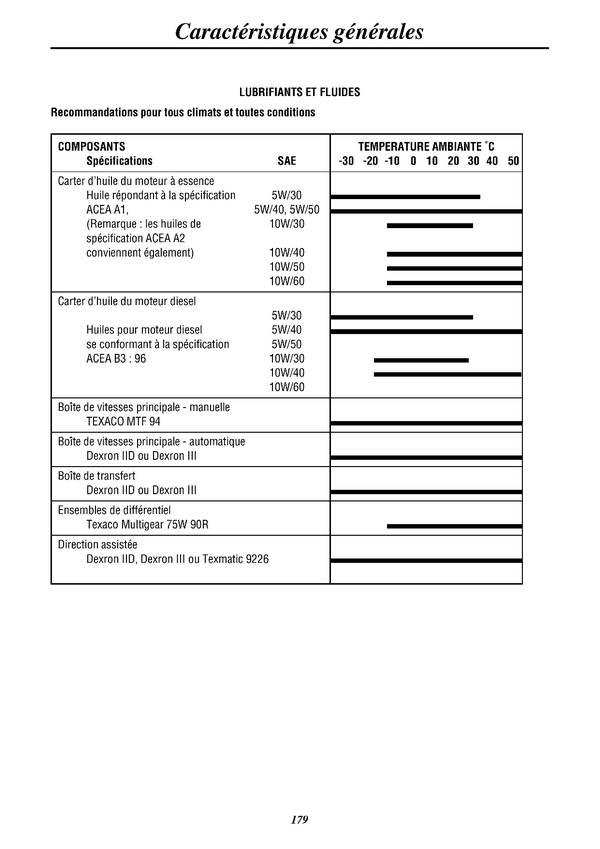

Que pensez vous de l'Huile Repsol Evolution 5W40 à 17€90 les 5 litres
C'est ici, est-ce correct pour un 2.5d ?
https://www.carter-cash.com/accessoires/huiles-lubrifiants/huile-moteur/huile-repsol-evolution-5w40-5-litres-79022
Minot- Membre
Ville et code postal : Toulon
Re: huiles P38
Minot a écrit:C'est ici, est-ce correct pour un 2.5d ?
Pas du tout... Il faut du 10W40, là ça risque de fuir de partout.

[quote="JCA2"][quote="Minot"]C'est ici, est-ce correct pour un 2.5d ?
https://www.carter-cash.com/accessoires/huiles-lubrifiants/huile-moteur/huile-repsol-evolution-5w40-5-litres-79022[/quote]
Pas du tout... Il faut du 10W40, là ça risque de fuir de partout.[/quote]
Pourtant la 5W40 est préconisée, surtout en hiver, non ?
C'est vrai qu'habitant le sud de la France, il fait chaud, et la 10W40 pourrait peut être limiter les fuites intempesives !

Minot a écrit:Pourtant la 5W40 est préconisée, surtout en hiver, non ?
C'est vrai qu'habitant le sud de la France, il fait chaud, et la 10W40 pourrait peut être limiter les fuites intempesives !![]()
Non, rien en dessous de 10W n'est préconisé pour le Pet, regarde les recommandations selon les régions, mais c'est mini 10W.

He bien mets-y donc de la 5W30 ! ...
JCA2- membre actif
Re: huiles P38
manuel constructeur plages de températures page 177 dans mon manuel
5w30 de -30 a + 30 degrés ambiants
5w40 - 30 a 50 degrés ambiants
donc pour pas m emmerder l été vu mon kilométrage annuel c est du 5w40 en permanence

JCA2 a écrit:Minot a écrit:Pourtant la 5W40 est préconisée, surtout en hiver, non ?
Tétété... t'es sûr?
Tiré du manuel de l'utilisateur dans le Rave:
Re: huiles P38
Oui oui certain après 20 ans...
JCA2- membre actif
Re: huiles P38
pas a la même page dans le miens volta
mais le même tableau
