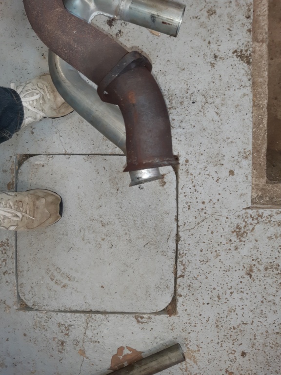

quelques photos du fautif :
La on voit que l'angle est pas bon. Ça a l'air de rien mais ça suffit à empêcher de le monter sur le silencieux centrale.
2eme problème, la forme n'est pas bonne, le nouveau ne "remonte" pas comme l'ancien. du coup malgré ma tentative de rectification, ça coince.
La tentative... si ça permet de jonctionner, le second problème empêche le montage. ça bute.
