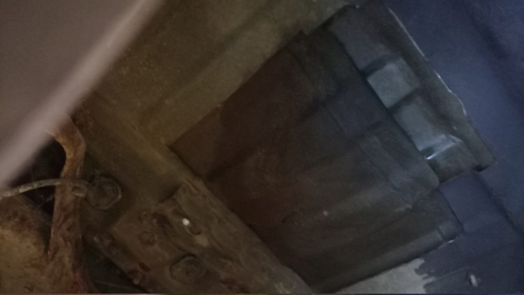

Et là, malheur ! Je me rend compte que le précédent propriétaire n'a pas eu le même raisonnement que moi et a opté pour la trappe !
Enfin une trappe c'est refermable non ? Ici je découvre un travail bâclé, un trou même pas carré, pas centré au dessus de la pompe, pas ébavuré et surtout le morceau de plancher entièrement retiré, laissant l'isolant découpé sans aucun soins apparaître sous le dessous de la voiture.
Génial
Je pense qu'un petit travail pour le futur est de, quitte à avoir une trappe, finir le travail proprement, la refermer par le dessus avec une tôle rivetée (?) avec une charnière .. Soit, revenons en à nous moutons !

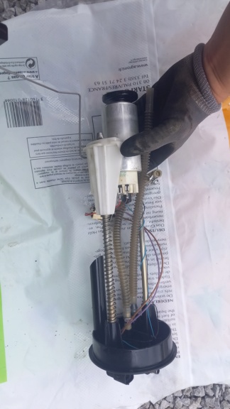

Je démonte ensuite la pompe :
Et là je vois tout bêtement que le collier de serrage était desserré (décidément ils ont vraiment décider de me faire chier ceux là
) et la durite de départ carburant était défaite. Donc ma pompe fonctionnait mais n'envoyait pas dans le circuit.

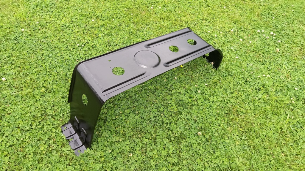

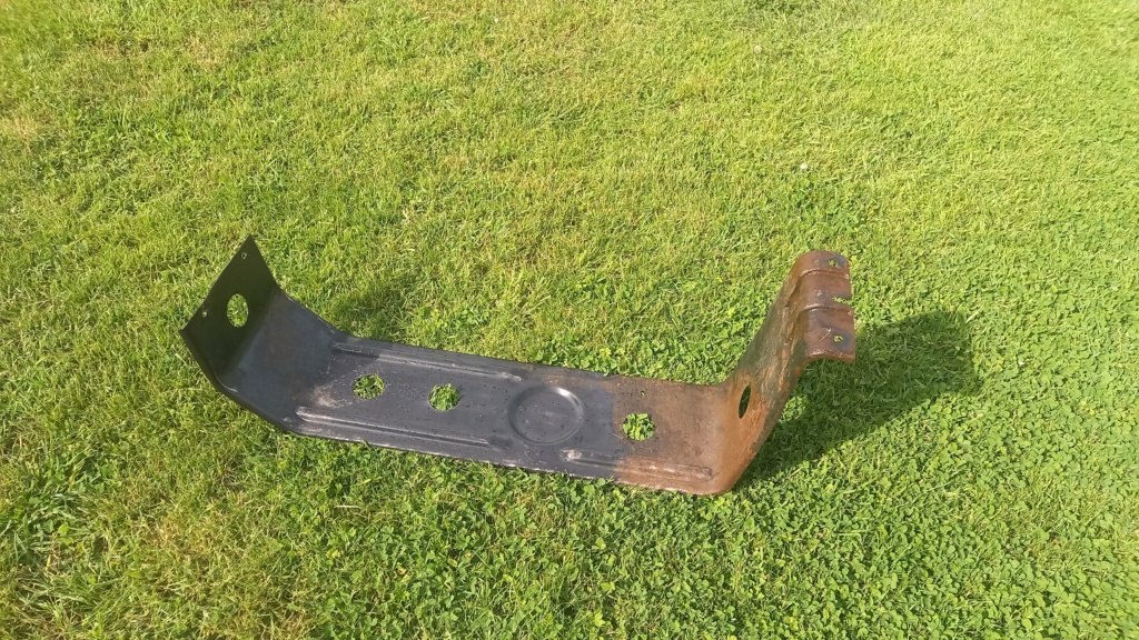

J'en profite également pour nettoyer, brosser et repeindre à l'Hammerite le berceau de réservoir qui commençait à rouiller :
Avant:
Pendant :
Après :

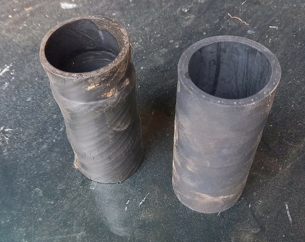

Je change également la petite durite de remplissage de +- 15cm qui était craquelée :
Génial
Avant:
Pendant :
Après :

Si en descendre pas la tank comment peut on faire changer la durite de remplissage, ce qui est souvent périmé après tant d'années, en plus fui de fuel en remplissage qu'on peut pas faire l plein. Justement la problème que j'ai en ce moment. Quelques idées mes amis ? Actuallemet je roule à 11.3 pour 100kms. en plein campagne Limousin.

On a accès au différentes durites du réservoir via le passage de roue arrière droit.
Il faut d'abord enlever la roue, puis le passage de roue en plastique en faisant attention de ne pas casser les rivets en plastique.
On peut aussi recommander des rivets neufs, ça ne coute rien du tout.
Ensuite la durite de remplissage se trouve là, entre le passage de roue et le réservoir, au dessus du chassis. Pas très facile d'accès !
