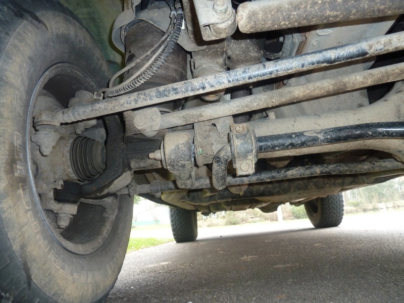

Message  jpb Dim 3 Mar 2013 - 12:00
Bonjour
voulant y voir plus clair sur mon problème, j'ai jeté un coup d'oeil dessous le range et le je dois dire que je n'y connais rien !
A partir des photos, pouvez vous me dire quelles sont les pièces à changer ? il y t il seulement les morceau de plastique a acheter ?
je peux mettre d'autres photos si vous voulez

Barre stabilisatrice Empty Re: Barre stabilisatrice
Message  DAV P38 Dim 3 Mar 2013 - 14:51
Coucou A mon avis, tu doit avoir les 2 silent blocs de barre stab à changer......
Barre stabilisatrice Barre_10
....et les 2 biellette de barre stab derrière le pont !! Celles qui maintiennent la barre stab au chassis avec 2 petites rotules aux extrémités !!
Barre stabilisatrice Rrp38_10Barre stabilisatrice Davp3810Barre stabilisatrice Rrp38_10

Message  reb266 Dim 3 Mar 2013 - 15:50
Je pense que tu peux aussi changer les SB de la barre panhard car avec la fuite de liquide de direction( il me semble à la vue de ta photo) ils ne vont pas vivre longtemps.
A confirmer par un pro.

Message  jpb Dim 3 Mar 2013 - 21:29
Merci beaucoup pour vos conseils.
Concernant les Silent Bloc de Panhard, je n'arrive pas bien à les identifier : est ce les cylindres horizontaux en plastique de part et d'autre des SB de la barre stabilisatrice ?
