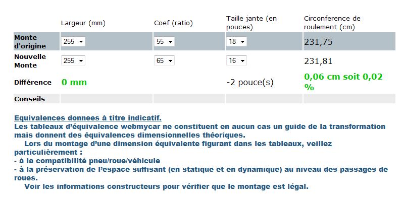

Rien de plus simple Rachel, si tu t'en tiens à ce qui est homologué pour l'auto par le constructeur.
Le tableau t'indiques tout : équivalence entre 18 et 16 pouces de jante.
Tu peux très bien avoir une jante de 16 en secours même si tu roules en 18.

Genial le tableau il me reste plus qu'à fouiner pour trouver des pneus de ces 2 tailles

Donc TT en 16...il faut que je finisse mes pneus actuel du coup
Et j'equipe les 18 en route super

genre ça ?
http://www.tnpf.fr/dimensions/dimensions.php?rub=tourisme&etape=4
