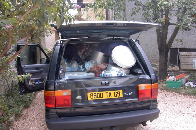

Re: Question sur la pression des pneus dans le RAVE
Volta a écrit:
Ericdef300tdi, le modo pneus de landmania, donnait 2,2 à l'AV et 2,7 à L'AR.
http://landmania.com/forum/showthread.php?t=80511&p=1405425
Pour ma part, je suis à 2,1 à L'av et 2,4 à l'ar
J'adore ces pressions.. ..........elles me vont très bien aussi.
Juste un peu sautillant à l'avant à vide.
Nickel sur autobann, chargé pour les vacances et à.........120..
Après, la pompe à carburant se déchaîne.....
Même à zéro quatre vingt dix euro le litre, faut faire gaffe au porte monnaie des .....
Ils ont pas de bouffe ou de flotte sur cette magnifique îlejyd a écrit:
Encore heureux qu'il n'avait plus assez de place.
La tronçonneuse était prête à embarquer ( à droite sur la photo).
Sûrement pour " faire du bois " pour le BBQ.....
NB: Quand on va en Corse, c'est les mains dans les poches.
Y z'ont plein de troqués fameux là-bas, et des mets extrêmement variés et exotiques...
