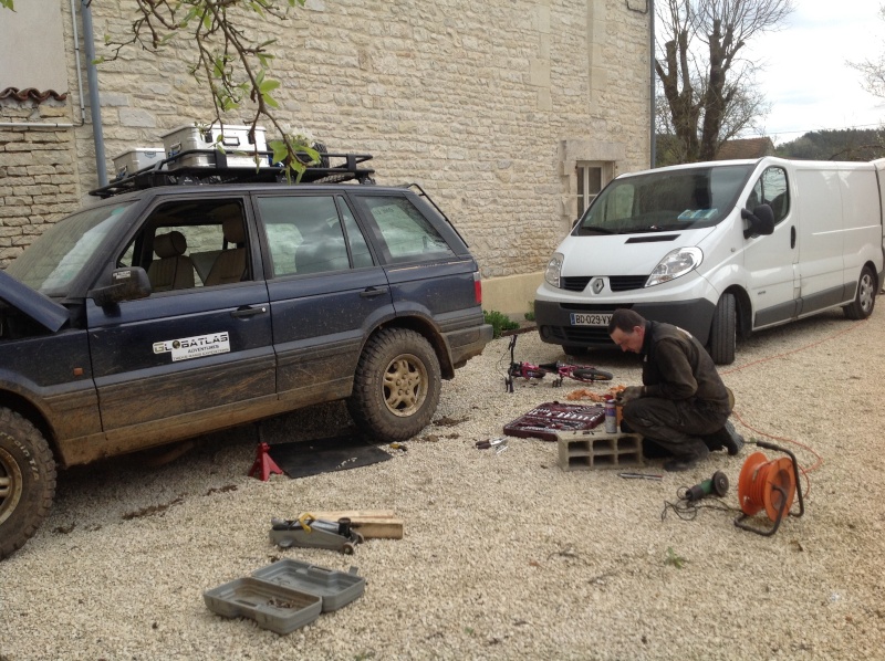

Celui de Lionel, ce matin depart de Maubeuge a 5h30, 330 kms apres arrive sur le lieu ou se trouve le P38, il est en defaut EAS et sur ses butees.
J'ai amene par la meme occasion 4 nouveaux boudins et un silencieuc central.
demontage du vieil echappement, pas sans mal avec le pet sur ses butees et de la boue partout, les vis completement rouillees.Enfin on y arrive.
recherche des fuites et oui des, le tuyau qui alimente la cuve et celui qui alimente le boudin arriere droit completement explose sous la traverse, genial pour y arriver, mais j'y suis arrive a couper les mauvais morceaux et placement de raccords rapide, ensuite remplacement des 4 boudins et installation du nouveau silencieux.........un coup de eas sunlock qui nous signal defaut de capteur arriere droit.............donc j'ai remis le P38 a sa hauteur et retirer le relais afin qu'il puisse repartir..................
suis reparti pour 330 kms dans l'autre sens avec pas mal de circulation et une crevaison au camion en arrivant sur Maubeuge ,arrive a 21h00
Une belle journee quoi....................

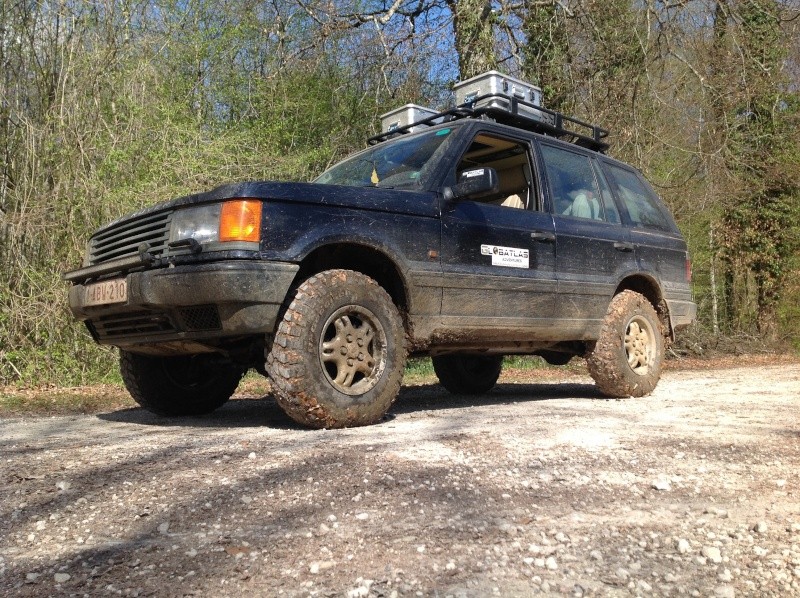

Message  lionel-172 Lun 7 Avr 2014 - 20:12
Et oui mich  Wink  encore un grand merci  Super ! maître
En plus j'avais absolument besoin du pet pour terminer mes reconnaissances et tu as vraiment fais du boulot rapide  Bravo
un P38 de depanne.......... Image16}
un P38 de depanne.......... Image17}
un P38 de depanne.......... Image18}
lionel-172
lionel-172
Ville et code postal : ardennes belge
Activité / Fonction : chauffeur poid lourd
