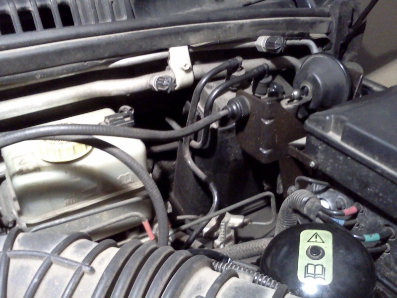

l'accumulateur c'est la sphère (genre sphère Citroën), qui est montée sur la pompe Wabco, qui sert à mettre le circuit en pression pour l'assistance du freinage
le bruit cela fait penser à une pompe Wabco HS, ou le pressostat qui déconne
ma science, dans ce domaine, se limite au changement de la sphère.
Un système en bon état doit permettre une vingtaine de coups de freins, avant que la pompe ne redémarre.
Sur mon 4.6L, la pompe redémarrait (un peu bruyamment) tous les 5 coups de freins, et cela malgré une sphère neuve, mais ça marchait quand même.

L'accumulateur, c'est ça......
La boule noire à droite de l'écran, même chose qu'un vase d'expansion sur ton chauffage à eau chaude

Desideriu a écrit:Donc mon raisonnement concernant mon accumulateur Wabco qui serait à changer est plausible...?
la sphère Wabco STC 2784 se trouve facilement chez les marchands anglais, ou via leurs distributeurs français (Euro 4X4 par exemple)
Pour la changer, il y a ici le mode d'emploi :
http://www.rangerovers.net/repairdetails/braketc/accumulator.html
Super détaillé, facile à faire, je l'avais fait sur mon vieux 4.6L
En gros, il faut d'abord dépressuriser le système de frein, en pompant 25 fois sur la pédale de frein, contact coupé.
Ensuite tu dévisse la sphère ( avec un outil universel pour dévisser les filtres à huile)
Tu remplis le haut de la pompe et la sphère neuve de liquide de frein, tu la retourne avec le doigt qui bouche le trou de la sphère (vite !) et tu la revisse sans oublier le joint torique.
Tu la serre à la main le plus fort possible, plus environ un petit 1/8ème de tour avec une sangle à filtre à huile
Tu peux redémarrer
La purge du système n'est pas obligatoire, mais recommandée
Si cela ne supprime pas ton problème, il faudra changer la pompe et/ou le pressostat...

Je pense que c'est comme une sphère Citroën: une membrane étanche en caoutchouc gonflée à l'azote (pression ??), et c'est tout, je ne pense pas qu'il y ait un clapet.
Avec l'age, la membrane devient poreuse, et la pression baisse...
Change ta sphère, c'est facile, et pas trop cher.

Desideriu- Range P38 Guru
Re: ABS et accumulateur WABCO
La pression ce serait 80 bars !
Certains recommandent de le changer tous les 5 ans, pour augmenter la durée de vie de la pompe
150€ pour un accumulateur, et 1/2 heure de travail , ce n'est pas cher comparé au prix de la pompe
C'est un peu comme la suspension, quand il y a des micro fuites, le compresseur compense et finit par s'user.
Heureusement le compresseur est facile à rénover, la pompe Wabco, c'est plus complexe et plus cher (c'est pas la même pression !!)
oui c'est normal il va se remplir apres quand tu vas mettre le contacteadrien a écrit:Je suis parti pour changer mon accumulateur d'ABS mais j'ai une question un peu con:
il m'a été livré avec le bouchon comme prévu, mais si j'enlèves le bouchon, le DOT n'affleure pas le trou, faut-il en remettre avant de le mettre en place sur la pompe ou c'ets normal qu'il ne soit pas rempli complètement?
steve66- Modérateur
eadrien- débutant en panne
- Boîte de Vitesse / Gearbox : Automatique
salut a tous
alors effectivement , la sphère emmagasine bien 80 bar de pression.
la procédure du manuel dis que :
pour dépressuriser le système il faut pomper sur la pédale 30 fois (contact éteins)attendre 60s et re_pomper 5 fois.
pour la pompe abs,chez nous elle vendu 1700e
,la mienne était hs.alors, a ce pris la, je l ais démonté pour voir comment elle était dedans histoire de voir ou va l argent demander,j espérais trouvé de l or au minimum
j ai bien étais déçu.
concrètement comment elle marche,c est super simple.le moteur électrique entraine par son axe,une sorte de petite patte qui elle est fixée sur un rotor.sur le rotor,il y a trois petit pions ou pistons qui en sortent et qui vienne en butée sur un roulement a bille.l axe qui comprend se rotor est désaxé par rapport au roulement,ainsi chaque fois que la pompe tourne lorsque les pions ou piston arrive sur le déaxage ,le pion ou piston rentre dans sont logement dan le rotor provoquant ainsi un déplacement de liquide de frein,comme se dernier n est pas compressible une pression se crée.avec une rotation élevée,et trois pions ou pistons en mouvement sur une circonférence réduite on obtient une bonne pression dans la sphère qui elle l a délivre au bloc abs qui lui et plein de clapet ( j en ais ouvert un en entier mais j ai pas de photos)lorsque la pompe commence a tourné a chaque freinage ( c est le cas pour moi) cela signifie que les pion commence a avoir du jeux dans leurs logements créant ainsi une perte de pression.
après viens le temps de l usure,lors-qu on ne change pas son liquide de frein tous les deux ans environ ,il se charge d humidité ainsi perdant une partie de son pouvoir lubrifiant pour le rotor, le roulement et les pions ou pistons,pire que cela une sorte de mayonnaise crée.
par le biais de la pression elle est propulsée dans le bloc abs obstruant petit a petit tous les capteurs du dit bloc abs,provoquant ainsi sa détérioration.mais c est pas tout,le roulement de la pompe abs finira par se grippé,ce qui entrainera une usure sévère des pions ou pistons qui au contact du roulement grippé aplatiront leur tête ronde pour finir par se bloquer dans le logement du rotor.une fois cette action accomplie la pompe tournera s en cesse car le capteur de pression ne pourra informer le becm qui lui ne pourra ordonnera l arrêt de la pompe.elle finira par bruler et le fusible pétera. ( si vous le souhaitez je pourrais mettre des photos)
quand au tableau de bord lui ,il s illuminera comme un sapin de noel
avec trois pompes j en ais fait une,j ai acheté un roulement dans un magasin spécialisé, j ai remonté et sa marche depuis 1 ans et demi
bye bye
En fait, le tuto précise que les accumulateurs neufs sont livrés déjà remplis de liquide de freins (c'est pour cela qu'ils sont équipés d'un bouchon)...
J'ai fait l'opération sur mon Pet...et je n'ai pas rempli l'accumulateur...j'ai juste humecté les rebords et le joint avec du liquide de freins...
Pour l'air qui s'est inmanquablement introduit dans le circuit pendant la manip., une purge devrair remédier au problème...
rempli le à ras bord, et retourne le rapidement en bouchant le trou avec le doigt avant de le visser.
j'avais fait comme cela pour changer le mien, et je n'avais pas eu à purger le circuit de freinage
