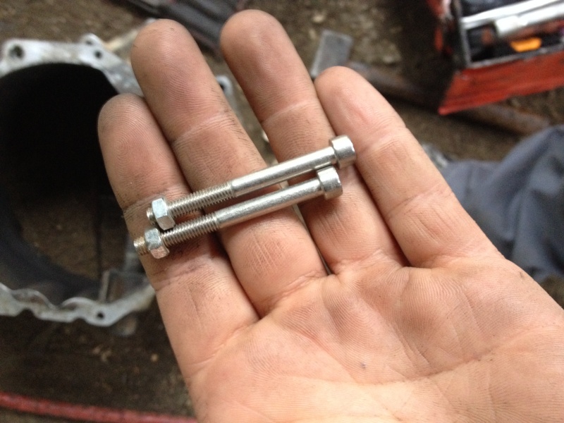

Alors, moi je viens d'y passer a mes goupilles d'embrayage. Quelques un au rasso ont du en entendre parler.
Pour le diagnostique des goupilles presque fendues, le commande de la fourchette d'embrayage doit être pratiquement a la perpendiculaire du véhicule en position repos. Et on ne dois pas voir le piston dépasser du récepteur. Si la commande est déjà un peu en biais, c'est que les goupilles sont occupées a se fendre et que le piston est obligé d'aller trop loin pour débrayer. Si tu veux je pourrais te faire une photo de la commande dans sa position exacte avec des goupilles en bon état.
Comme j'ai failli mourir a cause de ces goupilles a le con, je les ai remplacés par ça.
Des boulon BTR Inox 5x75 qui ne sont pas filetés sur toute la longueur. La partie non filetée rentre juste en force a la place des goupilles. un écrou monté au frein filet, je coupe ce qui dépasse, je mate le bout pur ne pas que ça se desserre et je ne serais plus emmerdé avec ça!
J'était vraiment pressé de le faire et j'ai mis 5h pour la dépose repose avec changement du piston de récepteur d'embrayage, changement de la goupille et changement d'un croisillon de pont.

Salut je veux bien une photo , moteur a l'arrêt sans recepteur la fourchette se déplace d' AV en AR sans résistance ?
