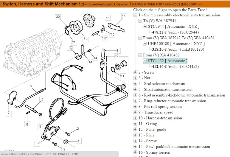

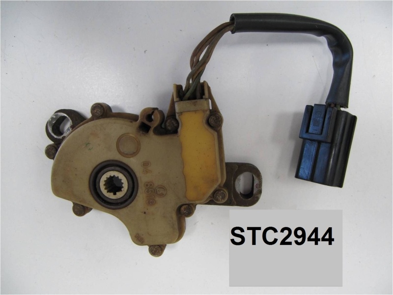

Recherche sur Microcat et dans les deux cas le sélecteur est identique la seule différence étant la connectique électrique.
Sélecteur XYZ sur BVA Select10
Sélecteur XYZ sur BVA Switch10
Ref STC 2944 jusqu'au VIN 387824
Sélecteur XYZ sur BVA Xyz-se11

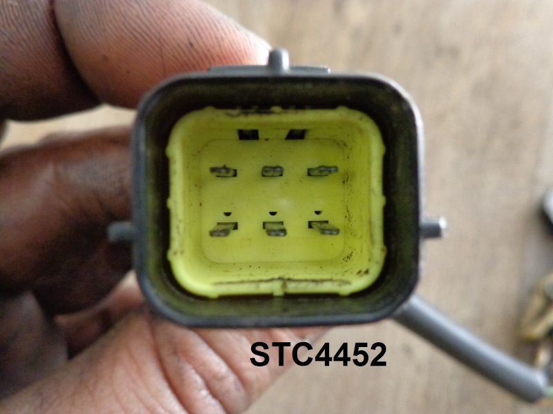

Ref UHB100180 jusqu’au VIN WA387942 remplacé par Ref STC4452 et idem à partir de là.
Sélecteur XYZ sur BVA Xyz-se10
Extrait du RAVE pour la connectique :
Sélecteur XYZ sur BVA Xyz-5610
Le connecteur du STC4452
Sélecteur XYZ sur BVA Xyz-co10
