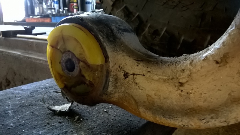

quant on se sert du pet pour faire du TT mais alors du vrais TT ça fait ça a un moment :
ben la c'est mort !! Wp_20118
ben la c'est mort !! Wp_20119
ben la c'est mort !! Wp_20120
le petit bout c'est tous ce qui reste du silent bloc de tirant avant gauche (ceux de derrière)
j'ai changé ça vite fais cet aprem

CONSEILP38 a écrit:quant on se sert du pet pour faire du TT mais alors du vrais TT ça fait ça a un moment :
Coucou La vache !! affraid affraid Depuis combien de temps tu les avais ??

ils n'avaient pas 2 ans. je crois que je vais prendre l’habitude de les changer tout les ans. garde un oeuil dessus dav le pire c'est que ça faisais juste un peux de bruit la voiture n'as pas broncher en revenant du french avec la remorque au cul, l'amorto de direction péter dans le coffre et la barre de direction redresser a travers le timon de la remorque a l'arrache. brave bête mon gros Super !

Message  Volta Mer 27 Mai 2015 - 8:32
Coucou Fabrice,
Pas vieux en plus... pale
Peut-être un souci de qualité.....
Je me souviens d'un gars (je crois que c'était sur Landmania), qui avait eu le même genre de souci, après une sortie, un peu plus musclée que d'habitude, et dont les SB s'étaient trouvés détruits en très peu de temps... C'était également des "Jaunes" mais de quelle provenance????...
Malheureusement, impossible de retrouver le post en question! Mais je me souviens qu'il les avait changé juste avant la sortie!

Petit rappel:
ben la c'est mort !! Sc110
ben la c'est mort !! Sc210
Si les infos données par ces deux tableaux sont correctes, on peut voir que les Britpart Jaunes ou Noirs (idem) sont parmi les plus durs et sont + approprié à une utilisation route / chemin apportant + de rigidité / meilleur guidage des trains mais n'accepte pas les fort croisements de ponts.
Déjà vérifié sur mon ex RRC, usure assez rapide à changer tous les ans si utilisation TT intensif.
Mais bon, ensuite il n'y a pas que ça, mais ça c'est une autre histoire........
@+JM Coucou

Message  CONSEILP38 Mer 27 Mai 2015 - 12:41
je pense que je leurs fait autant de mal avec les routes chez moi qu'avec le franchissement je les changerait tout les ans et pis c'est tout. c'est comme tout ça fait bizarre la première fois après on s'habitues.

CONSEILP38 a écrit:ils n'avaient pas 2 ans. je crois que je vais prendre l’habitude de les changer tout les ans. garde un oeuil dessus dav le pire c'est que ça faisais juste un peux de bruit la voiture n'as pas broncher en revenant du french avec la remorque au cul, l'amorto de direction péter dans le coffre et la barre de direction redresser a travers le timon de la remorque a l'arrache. brave bête mon gros Super !
Coucou Pétard !! Tu me fout les jetons !! pale pale Dès que j'ai un moment, je regarde !! Moi, j'ai monté des bleus et j'ai même usiné légèrement les silents blocs des tirants avants fixés au chassis pour qu'ils puissent prendre plus d'angle Wink

ouaip dav l'angle que prennent les silent bloc de tirant avant coté châssis avec ma rehausse qui n'est pas constante comme toi les as flingués alors oui regarde et surveille
