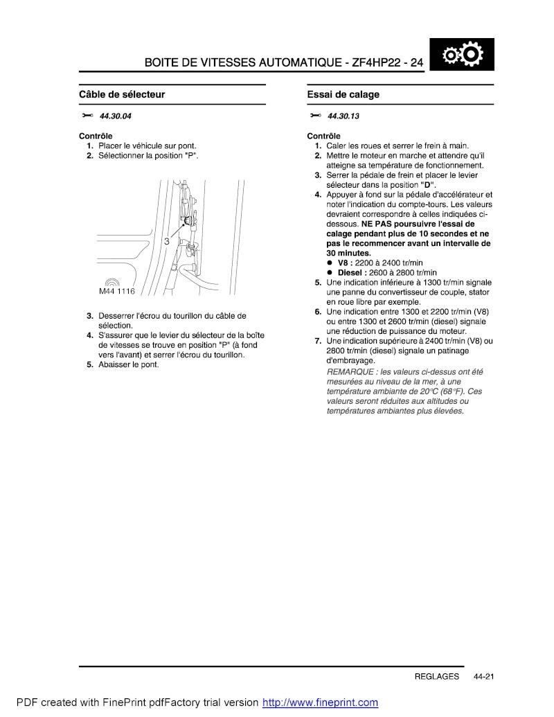

J'ai des doutes sur le bon fonctionnement de mon convertisseur de couple. A 80 quand j'appuie sur la pédale, le moteur rétrograde bien et monte à 4500tours mais le pet n'avance pas plus pour ça ????
Quelqu'un a t'il déjà essayé la procédure de test du convertisseur décrite dans le manuel BVA dont je vous met la page concernée ci dessous (essai de calage)Test Convertisseur Extrai10

Message  BROUILLET PASCAL Dim 28 Juin 2015 - 10:20
y a plus simple tu te met dans une descente et tu enclenche sur R il ne doit pas bouger et voir meme reculer et inversement pour la position D

Message  hlr Dim 28 Juin 2015 - 10:42
Oui j'ai fait ça et suivant la raideur de la pente il va tenir ...ou pas.
Est ce qu'il doit tenir dans tous les cas ? quelque soit la pente ?

Message  BROUILLET PASCAL Dim 28 Juin 2015 - 10:44
oui il doit tenir dans tous les cas Coucou

Message  Desideriu Dim 28 Juin 2015 - 10:48
Mon Pet ne tenait pas...ni en descente ni en montée...même légère...
J'ai refait le niveau de boîte...et maintenant il tient...

Message  hlr Dim 28 Juin 2015 - 10:49
Merci pascal.
Est ce que tu pense que c'est vraiment le signe d'un convertisseur HS ou est ce que ça ne peut pas être du à un disque d'embrayage interne à la bva qui serait HS ?

Message  hlr Dim 28 Juin 2015 - 10:51
Desideriu a écrit:Mon Pet ne tenait pas...ni en descente ni en montée...même légère...
C'est ce que j'ai fait en premier aussi. Le niveau est actuellement juste sous le maxi et la dernière vidange à 10 000kms.
J'ai rajouté 1,5 litres mais pas de changement.

Message  BROUILLET PASCAL Dim 28 Juin 2015 - 10:52
oui bien controler le niveau de la boite Super !
en general ca sent le convertisseur c est son role..
