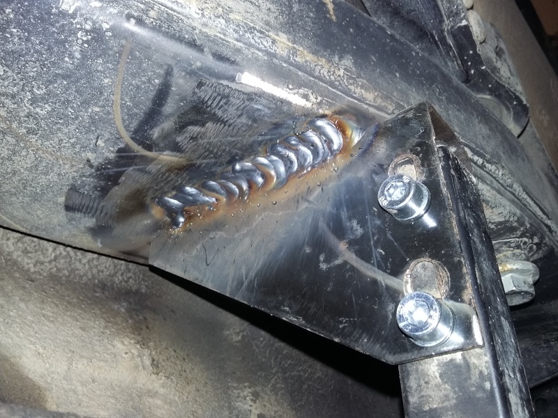

Re: Pièces diverses
C'est juste un bout de tube carré d'un diamètre un poil supérieur au carré des marchés pieds , la partie plane à souder sur le longeron ![scratch](https://2img.net/i/fa/i/smiles/icon_scratch.png)
equerre de marche pied origine LR
donc voici les equerres , je les ai un peu modifié car en 2 partie tenu par 2 vis je trouvais pas ça top, comme la finition des marche pied d'ailleurs, j'ai repris toutes les soudures!

ensuite ont est censé mettre des inserts de 8mm dans les trous prevu a cet effet mais dans le temps j'y crois pas trop alors soudure!!!
![Pièces diverses - Page 2 20151219](https://i.servimg.com/u/f68/19/36/96/10/20151219.jpg)
![Pièces diverses - Page 2 20151220](https://i.servimg.com/u/f68/19/36/96/10/20151220.jpg)
ATTENTION en cas de soudure ne pas oubier de debrancher la batterie et faire attention en devissant la cosse du plus, un cliquet un peu long qui fait contact et bim
je vous promet qu'il y a de l'amperage!
puis mettre une couche de peinture haute temp. sur les soudures pour protéger de la rouille
voila voila
