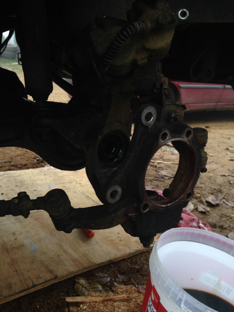

véhicule bien calé sur des tocs de bois
![refection nez de pont et moyeux avant Img_0114](https://i.servimg.com/u/f21/18/02/74/89/img_0114.jpg)
moyeu extrait non sans mal vu la rouille

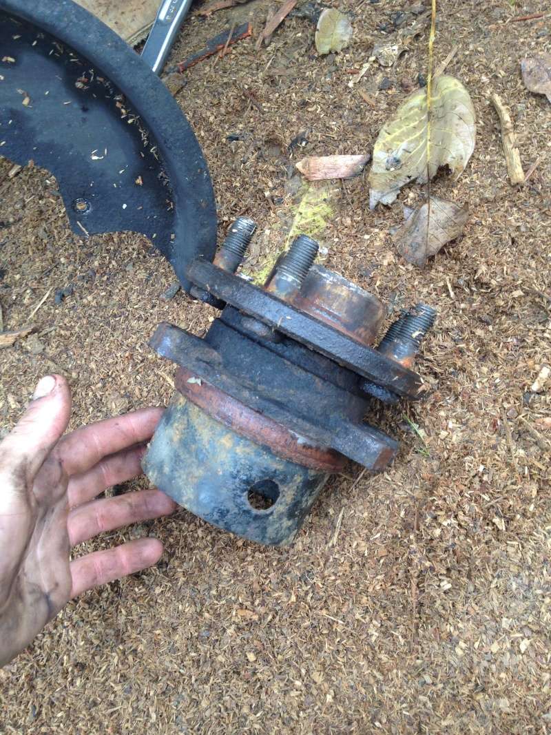

![refection nez de pont et moyeux avant Img_0117](https://i.servimg.com/u/f21/18/02/74/89/img_0117.jpg)
moyeu HS coté gauche
