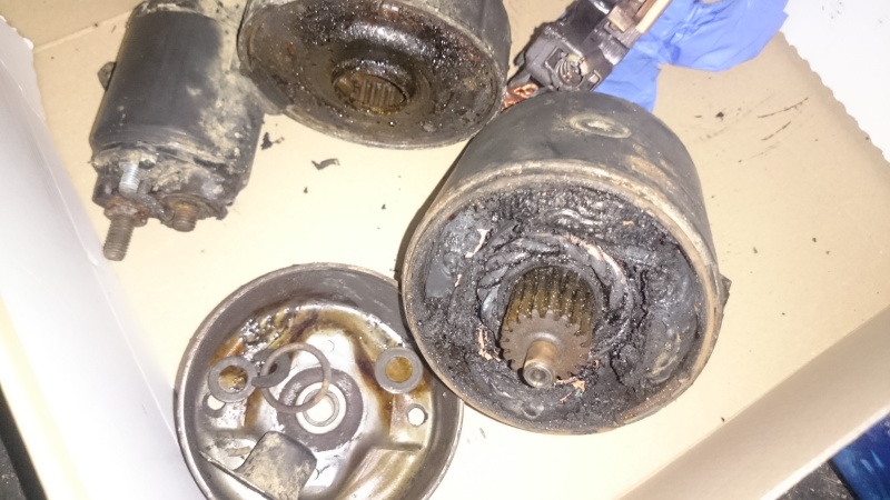

Moi j'ai décidé de réparer ma connerie tout seul comme un grand!tototata1416 a écrit:Oui oui j'ai bien compris cela.... Ça se change
Et du coup j'ai également investit dans une banque de pièces PET:
et le démarreur :
On peux voir qu'une batterie de 130A toute neuve à pas mal de PATATE!!!

ah quand même !!! ton Pet a du prendre une belle châtaigne
Re: Mon pet démarre tout seul!!
Il a juste eu besoin d'une greffe de démarreur
et il roule de nouveau sans problème!
Je n'ai plus cette consommation de courant non plus qui me vidait la batterie en 1 nuit
