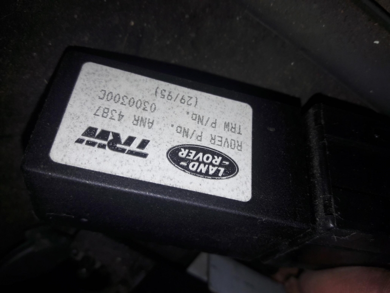

Alors j'ai regardé sous le siège conducteur, le relais et le boitier suspension (voir photos) sont bien en place.
Les prises sont nickel, pas d’oxydation.
J'ai toujours le message "anomalie EAS" au démarrage et les 4 leds de l'indicateur de suspension qui clignotent, après elles arrêtent de clignoter il me semble.

Débranche le relai eas et vérifie si tu as du12 Volts sur 3 et 4......
Si oui le relais est HS ....remplace le et fait un reset de l erreur.....

Je pense que si le relais était hs il aurait le message « ralentir 55 km/h « , il y a défaut eas qu’il va falloir lire, réparer et acquitter, un capteur de hauteur à mon avis.

Alors j'ai regardé, relais en place ou non, contact mis ou non je n'ai jamais de 12V entre les bornes 3 et 4.

Relais EAS débranché et contact mis je devrais avoir du 12 V entre les bornes 3 et 4 ? c'est bien ça ?

Oui et sur l écu mais je me rappel pas le n sur la prise
