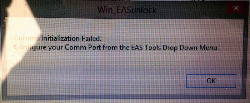

Salut à tous.
J'ai enfin reçu mes commandes.
Mais le Range s'est gonflé une fois puis fini.
Le message est toujours la et les deux systèmes me disent ne pas pouvoir dialoguer...
que dois je installer, après avoir inséré le cd EAS UNLOCK , sachant que mon ordi est sur Windows 8 ?
Envoyé depuis l'appli Topic'it
Tu fais ok et tu choisis le port com, 3 ou 8 le plus souvent.
