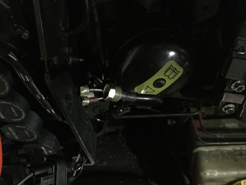

Message  Tomtom0406 Mer 24 Fév 2016 - 9:36
collet bloc eas <a href=collet bloc eas Image10" />collet bloc eas <a href=collet bloc eas Image11" />
Comment je fais tenir ça dans le bloc ? Question

Message  sassarrose Mer 24 Fév 2016 - 9:42
Moi, je virerai tout ça et remettrai d'origine.

Message  Tomtom0406 Mer 24 Fév 2016 - 10:40
C'est à dire que si je remet tout d'origine, je ne pourrai plus utilisé mon système de secours qui est basé sur le même principe .. Rolling Eyes

Message  Tomtom0406 Mer 24 Fév 2016 - 11:07
Le système de secours :
collet bloc eas Image13
