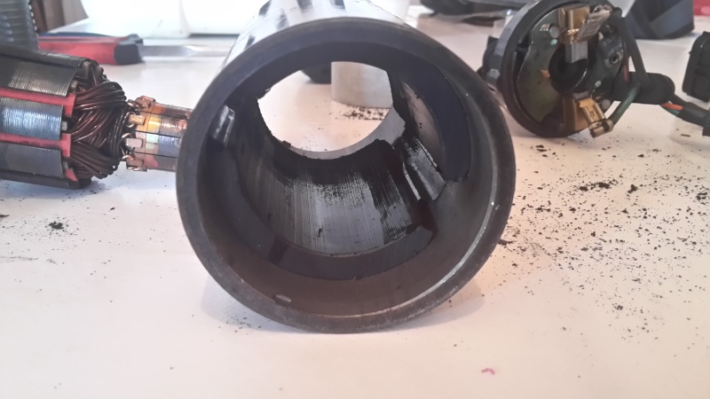

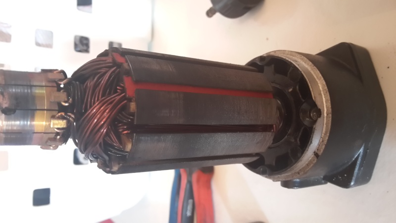

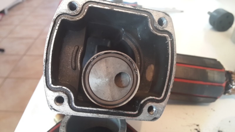

voila l'autopsie du compresseur , les charbon son usé de façon inégales , l'embiellage est ok
question est il réparable pour servir de compresseur de secours ?

je me trompe peut-être, mais l'induit a chauffé , le collecteur semble brûlé
de plus le bobinage a des couleurs douteuses...
il a du se bloquer à un moment donné, à voir aussi le thermique.

Pour moi, ce moteur a bloqué. La marque que l'on voit au milieu de ce que tu as entouré en rouge, correspond à la position du charbon lors du blocage. On doit certainement retrouver le même genre de marque sur le côté opposé.
Et vu la couleur du bobinage de l'induit, il a du déguster aussi.
Le collecteur pourrait peut-être être récupérable, mais pour l'induit, la "couleur douteuse" évoquée par Forge, veut dire que le vernis isolant du bobinage a chauffé... et qu'il est probable que certaines spires du bobinage soient en court-circuit.
Même si elles n'y étaient pas, en court-circuit, il y a toutes les chances qu'elles y deviennent, en fonctionnement normal, dès que le compresseur va monter en température.
Moralité: ce compresseur sera au mieux, mis dans une boîte pour ce qu'il reste de pièces... au pire dans une poubelle.
