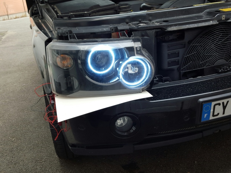

Fait le WE dernier sur mon L322.
Des halo kits de chez Oracle
coup de jeune pour les phares <a href=coup de jeune pour les phares Halol310" />

Message  Mallo Mar 1 Mar 2016 - 12:59
j'adore tes feux
