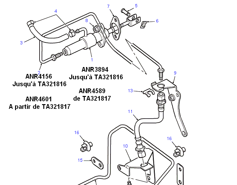

Message  Volta Sam 16 Avr 2016 - 22:29
Effectivement, il y aurait bien eu une erreur de référence à la commande... Dans mon temps Ange
cherche nom de la piece au bout de l emetteur d embrayge Emette10
cherche nom de la piece au bout de l emetteur d embrayge Anr45810
cherche nom de la piece au bout de l emetteur d embrayge Anr38910
Maintenant, il y aurait peut être la solution de remplacer la durit qui sort du maitre-cylindre, par la référence appropriée à celui-ci... Wink
Vu que la référence de la pièce 11 est commune aux deux modèles... Si ça peut se faire, il y en a pour une vingtaine d'€...

Message  lucas690 Dim 17 Avr 2016 - 8:51
Coucou Volta,
Bien joué, bon l'éclaté représente une conduite à droite mais les ref ok. A mon avis commandé cette pièce risque d'être galère, mais dans tout les garage avec un petit bout de cuivre et la machine à faire les collets, en 5 mn c'est fait. Si la conduite existante est en bonne état , il y peut être même moyen de la déformer pour la raccorder. Attention de ne pas faire de trop court rayon, tu peut par exemple prendre une douille de 32 comme forme de cintrage ou cintrette de plombier.
PS : il faudra qu'on m'explique la raison d'un cheminement (en parapluie) qui n'a l'air d'être là que pour créer une poche d'air et faire suer pour la purge du système ????
