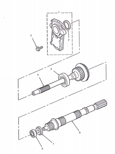

J'ai acheté une boite manuelle d'occase qui, lorsque nous faisions tourné l'arbre primaire à la main, faisait un bruit bzarre.
J'ai enlevé la plaque que vous voyez noté "1" sur la photo et les roulement me sont tombés dans les main complétement nazes.[img:5578]https://servimg.com/view/16730983/28]
Un de vous connaitrez les références des deux roulement que l'on aperçoit lorsue on ouvre cette plaque.
Il y en a un sur l'arbre primaire et l'autre et sur l'arbre du bas.
Merci Il doit aussi y avoir des joints, si vous avez les ref je suis preneur.

Je ne sais pas ou tu as trouvé ton éclaté, est-ce là ?
http://www.allbrit.de/UNI.cfm?PAGE=825259&SPRACHE=EN
Les références y sont indiquées en cliquant sur les numéros 4 et 6, Pour le premier il y à trois montage J K et L tu doit pouvoir trouver ça sur la plaque signalétique de ta boite, J et k identique, tu à aussi les dimensions int/ext, tu doit pouvoir comparer avec le diamètre de l'emplacement. 68.5 ou 72 mm.
Par contre j'espère que tu compte démonter ta boite entièrement, il y de fortes chances qu'il y est des débris de roulement, qui se baladent, et pour contrôler l'état de l'ensemble.

Non c'est land qui me l'avait envoyé il y a quelques temps mais j'avais pas les ref. Merci
Par contre c'est tt sur le meme arbre là? Moi je voi un second roulement sur l'autre arbre dont je ne parviens pas à avoir la ref?
Ok pour le controle mais j''y crois pas trop.. mieux vaut s'en assurer.

Juste pour compléter, je ne suis pas sur de savoir controler l'état de la boite... Quand tu dis ouvrir pour controler l'état de la boite, que faut t il regarder?
Je me plante quand je dis que sur le schéma il n'y a qu'un arbre? Derrière la plaque il y a deux roulement, un en haut, ok j'ai la ref maintenant mais celui du bas, il me manque toujours la ref et je crois pas que ce soit celui qu'on a sur le schéma..

Ben justement, land à labège, ils veulent pas perdre du temps sur une boite de p38...J'ai pas pensé à regarder sur le roulement...
Bon j'ai bon espoir que quelqu'un passe par là et me les filent!

Salut Pancho,
Normalement le second roulement qui est en dessous est le roulement avant d'arbre intermédiaire FTC248 (3 sur l'eclaté 31.75*62)
http://www.allbrit.de/UNI.cfm?PAGE=825287&SPRACHE=EN
Effectivement démonter et contrôler une boite n'est pas une mince affaire, si tu n'est pas sur de toi laisse tomber à mon avis.
Tu n'as pas fait l'affaire du siècle avec cette boite occase,
Rince la bien avant de la remonter, aimant sur le bouchon; premier rinçage au gas-oil,en la faisant tourner à la main sur tous les rapports, second rinçage avec une huile moteur (premier prix)
Mais à mon avis c'est beaucoup de boulot, pièces neuves pour un résultat assez aléatoire.
Si tu l'a prix chez un casseur/pro, tu devrais plutôt la lui ramener en lui montrant les dégâts et te faire rembourser
