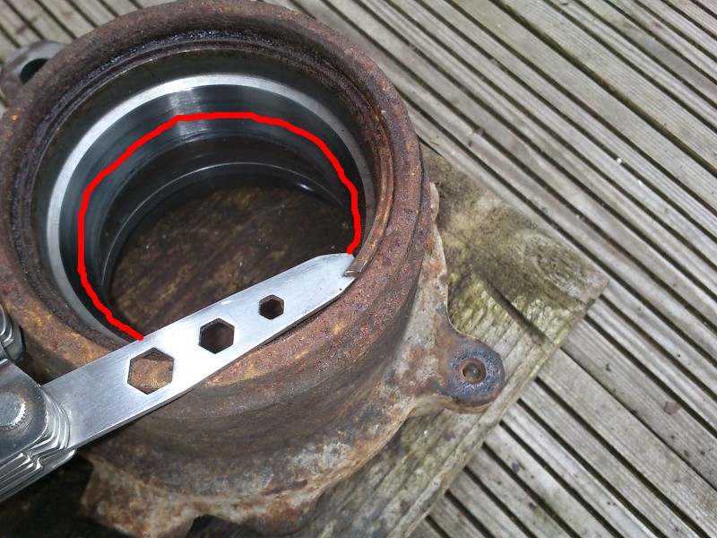

https://www.rangeroverp38.com/t3602-changer-un-roulement-de-roue-sans-presse
Sauf qu'à la place de la Dremel, j'ai utilisé ça:
Remplacement roulement de roue arrière. ... Meuleu10
Pour désolidariser les deux parties j'ai utilisé une des meules fournie avec la meuleuse
Pour tronçonner la cage intérieure (la plus petite... celle sur la fusée), un disque à tronçonner Dremel monté sur la meuleuse, et quelques coups de burin plus tard, c'est venu assez facilement.
Pour la cage extérieure, en revanche, ça a été une autre musique! à 20 Tonnes ça ne venait pas! et les cales qu'on avait commençaient à se déformer!... Obligé de faire une saignée avec le disque Dremel, en hélice dans le moyeu... Ça a fini par venir, mais au bout d'une heure et demi de meulage.
Pour rentrer le roulement, par contre, impeccable! une fois l'intérieur nettoyé, c'est rentré tout seul
Une suggestion de deux membres du forum (Lucas690 et Forge2b), que les deux m'ont donné sans s'être concertés, mais que je n'ai pas tenté, parce qu'on en a parlé qu'après... (dans la série "t'aurais dû"...  Mwuahah ):
Faire un cordon de soudure à l'arc dans le chemin de roulement (ligne rouge):
Remplacement roulement de roue arrière. ... Dsc_0610
Ça fait chauffer la cage, et ça la rétreint... Donc ça doit faciliter son extraction!
Bien entendu faire gaffe à ne pas amorcer sur la portée du moyeu, et éviter les grattons à cet endroit....
Donc, bon courage, et Merde pour l'opération! Wink

Message  forge2b Jeu 14 Juil 2016 - 11:59
çà, c'est ZE méthode !!!
Ya pas une cage de roulement qui résiste à çà.

Message  superwam Jeu 28 Juil 2016 - 12:16
Sport? Non!
Mais mon problème c'est que je travaille sur des appareils dont le moindre soucis je tue 2 personnes ou plus.......je modifie des pièces de moufles soulevant 200 tonnes les doigts dans le nez.........
Mais des qu'il s'agit du pet je n'ose plus avancer......
Du coup j'ai pris le taureau par les cornes, ressorti mes couille de leurs balloches, et zou...
Calage du moyeu comme il faut :
Remplacement roulement de roue arrière. ... 20160713
25 tonne et pan! Ça sort nickel
Et on sort la meule avec un disque à meuler et tranquillement........2 minutes 30 plus tard
Remplacement roulement de roue arrière. ... 20160712
Comme quoi......
