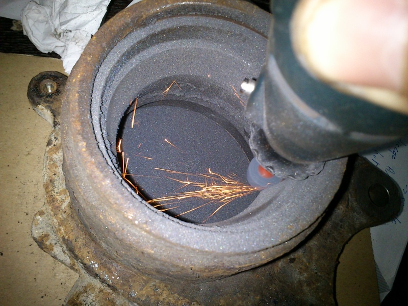

Et là, avec la mini perceuse et BEAUCOUP de patience, on coupe quasiment le palier, en essayant de NE PAS TOUCHER LE LOGEMENT. Je vais pas vous mentir: c'est UN PEU long...
![Changer un roulement de roue sans presse Dsc_0613](https://i.servimg.com/u/f35/18/01/65/18/dsc_0613.jpg)
Et il faut éviter de toucher au logement, c'est une pièce qui prend beaucoup de contraintes, c'est pas conseillé de la fragiliser

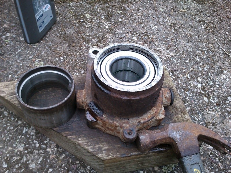

![Changer un roulement de roue sans presse Dsc_0618](https://i.servimg.com/u/f35/18/01/65/18/dsc_0618.jpg)
...et TADA!
![Changer un roulement de roue sans presse Dsc_0619](https://i.servimg.com/u/f35/18/01/65/18/dsc_0619.jpg)
Surprise, les paliers internes ont été changés (Timken France) mais le palier externe est d'origine (Timken England). Mais ça on ne le sait qu'une fois démonté
![Changer un roulement de roue sans presse Dsc_0710](https://i.servimg.com/u/f35/18/01/65/18/dsc_0710.jpg)
Arrivé là, on a fait le plus dur!
Je vous met la suite dès que c'est fait...
![Sleep](https://2img.net/i/fa/i/smiles/sleep.gif)
![Changer un roulement de roue sans presse Dsc_0614](https://i.servimg.com/u/f35/18/01/65/18/dsc_0614.jpg)
...et TADA!
![Evil bananas](/users/1916/10/27/04/smiles/2059407817.gif)
![Joy bananas](/users/1916/10/27/04/smiles/839777829.gif)
![Superman bananas](/users/1916/10/27/04/smiles/2014564203.gif)
![Aie](/users/1916/10/27/04/smiles/933851555.gif)

Il y a en fait 2 paliers internes, pour le premier: un coup de meuleuse d'angle sur la lèvre dans l'axe du roulement, ensuite on enlève un maximum de matière SANS TOUCHER AU FLASQUE
![Changer un roulement de roue sans presse Dsc_0711](https://i.servimg.com/u/f35/18/01/65/18/dsc_0711.jpg)
Un coup de burin dans le trait de scie, et le palier devrait craquer assez rapidement

Pour le remontage, c'est en 2 parties: d'abord on installe le roulement dans son logement, et ensuite on insère le flasque.
Pour la première partie, en hommage à Jeremy Clarkson, premier ambassadeur du Range Rover depuis toujours, je l'ai rentré au marteau![Changer un roulement de roue sans presse Clarks10](https://i.servimg.com/u/f35/18/01/65/18/clarks10.jpg)
D'abord on nettoie bien le tout (la rouille sur le bord du logement), ensuite on graisse copieusement le logement et le roulement (ici avec de l'huile mais de la graisse ça va bien aussi)
![Changer un roulement de roue sans presse Dsc_0715](https://i.servimg.com/u/f35/18/01/65/18/dsc_0715.jpg)
On pose le roulement sur son logement, et on se sert de l'ancien roulement comme martyr, en veillant à ce qu'ils restent bien alignés. En alternant les coups de marteau d'un coté puis de l'autre, ça rentre relativement bien, pas besoin de taper comme un sourd... Surtout faut éviter de taper sur la partie interne ou le joint du roulement.
![Changer un roulement de roue sans presse Dsc_0716](https://i.servimg.com/u/f35/18/01/65/18/dsc_0716.jpg)
Quand le roulement est en place, on sent que le marteau rebondit un peu plus. Et voilà!
![Changer un roulement de roue sans presse Dsc_0717](https://i.servimg.com/u/f35/18/01/65/18/dsc_0717.jpg)
![Changer un roulement de roue sans presse 3rii2d10](https://i.servimg.com/u/f35/18/01/65/18/3rii2d10.jpg)
Et surtout ON OUBLIE PAS LE CIRCLIP!
