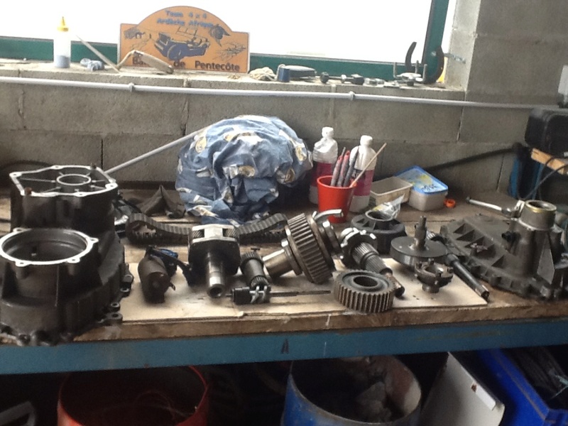

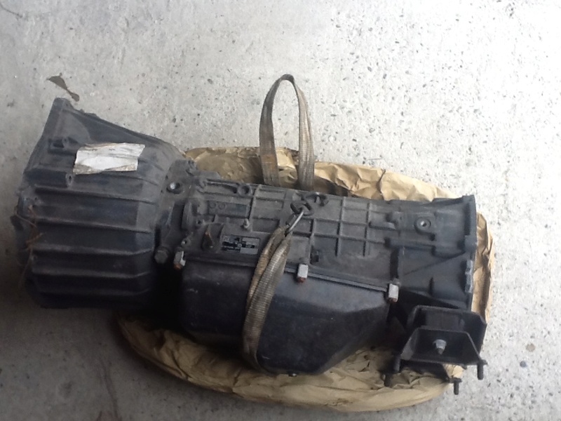

Ca y est, le Pet est dans le garage! Il est en bon état et pense le garder pour moi! Donc remonter une boite auto et la boite de transfert! Pour la boite auto, je suis incapable se savoir si elle est en état: en effet, elle était dans le coffre dans un emballage de D: Aquitaine transmission de Bordeaux! À vue d'œil, rien ne semble perce voire si elle est en état ou pas! Il y a simplement des étiquettes du s a v de cette entreprise. Il me faud donc faire de recherche!
Pour la boite de transfert, même emballage sauf que elle, il va falloir la remonter complètement car c'est un vrai puzzle. Je vais télécharger le Rave et essayer de la remonter.
Si quelqu'un sur le forum sait comment tester une boite auto lorsqu'elle est démontée, je suis preneur!
