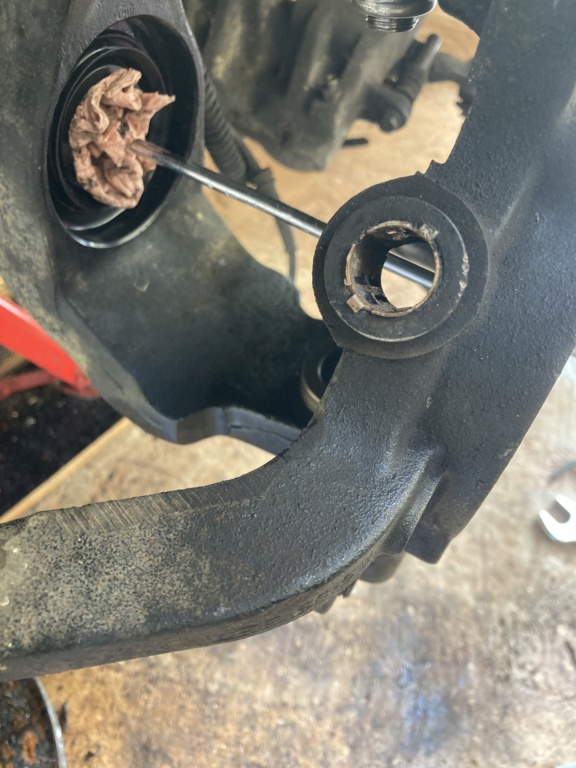

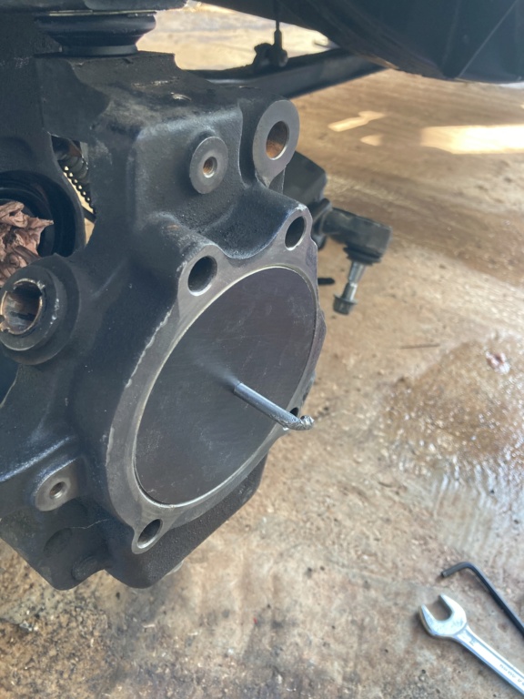

salut tout le monde!
je vais changer le joint spi avant gauche cet aprem, je suis arrivé a l'atteindre mais comment il se retire? il faut forcer ou il y a une technique?

Message  ours-rouge Mar 9 Mar 2021 - 15:01
Bonjour
il faut tirer assez fort, souvent il est collé, perso j'ai pris un morceau de fer à béton coudé de petit diamètre pour passer derrière le joint et avoir de la prise pour tirer.
Des méthode autres existent, percer le milieu du joint avec une vis et ce servir de celle-ci pour tirer, défoncer le bord du joint avec un tournevis ou petit (fin burin) sans taper sur le logement.
Après il me semble bien ovalisé comme si l'arbre de transmission venait appuyé sur un côté seulement.
C'est une opération préconisée lors du changement des rotules: vérifier l'alignement du porte moyeu
Joint spi demi arbre avd  Img_0711
Joint spi demi arbre avd  Img_0712
A Voir si ... et ça n'oblige pas à démonter plus , puisque l'arbre et le moyeu doivent être enlevés..

Message  abidbol crew Mar 9 Mar 2021 - 16:06
ok merci pour ces precisions! oui j'ai deja demonté le moyeu et tout, j'ai changé la rotule superieure mais l'inferieure j'ai un soucis car il y a un autre truc a devisser apres le boulon et je comprend pas le sens ou comment l'enlever... bref, pour le joint spi je vais voir pour visser et tirer, je voulais surtout savoir si je pouvais forcer, apparemment oui hehe donc c'est cool Smile je vais tester.

Message  abidbol crew Mar 9 Mar 2021 - 16:27
bon ca va en fait il est venu tout seul j'ai fait levier sur le coté, un coup sec et hop! du coup je pose le nouveau, il est bien rentré sur plus de la moitié, et l'autre moitié y'a un leger decalage, c'est grave? faut qu'il rentre pile poil j'imagine.
