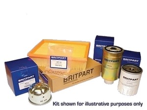

Bon bah je comprend pas en ce moment je suis en pleine recherche de filtre pour la vidange de ce printemps prochain et le pack britpart c'est un filtre vissé cartouche bon la photo n'est peut être pas contractuelle je vais leur envoyer un mail pour ca
Mais qu'es ce que le filtre a eau ou filtre nettoyeur
rachel&katou- membre actif
Re: filtre a huile
si c'est les filtres sur la photos c'est pour le moteur 2L5 TD5 qui est installe dans les disco 2 et defender, pas dans les P38rachel&katou a écrit:Bon bah je comprend pas en ce moment je suis en pleine recherche de filtre pour la vidange de ce printemps prochain et le pack britpart c'est un filtre vissé cartouche bon la photo n'est peut être pas contractuelle je vais leur envoyer un mail pour ca

si c'est les filtres de la photo non pas pour le classic non plus.rachel&katou a écrit:Hum ce kit est pour les classic
donnes moi la reference que tu as trouver
mich- Range P38 Guru
Re: filtre a huile
pour ton P38 2L5 TD de 1999, c'est la reference DA6029
