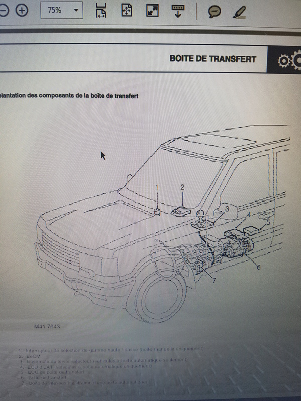

Salut toujours avec mon soucis d info sur tableau de bord ..
alors l ECU de la boite auto et l ECU de la boite de transfert sont t'il identique sur un 2.5 diesel que sur le v8 4 l.
merci![ECU BOITE AUTO ET ECU BT 20170811](https://i.servimg.com/u/f11/11/03/18/92/20170811.jpg)

Les ecu de boites de vitesse ne sont pas les mêmes et en plus que ce soit en diesel, 4,0l ou 4,6l il faut respecter les numéro vin, pour les ecus de boites de transfert seul les numéros vin et evidemment manuel ou bva . Au cas où ..
http://www.allbrit.de/UNI.cfm?PAGE=828546&SPRACHE=EN
