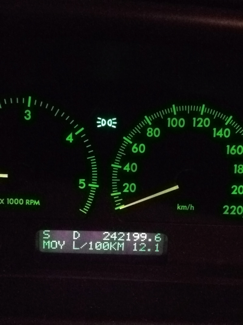

Bonjour, depuis que jai mon pet (2.5DSE BVA)  j'ai Un soucis
En effet je passe de P à D sans problème le voyant P s'allume quant je suis sur P et le voyant D quant je suis sur D !!!!

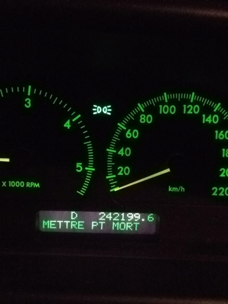

Mais quant je me met sur N le voyant rouge reste sur D et m'affiche au tableau de bord D pourtant suis bien en Neutral (photo 1 et 2)
Autre problème je ne peut passer de hi à low car les voyant ne ce mettent pas sur N !!????
Quelque photos pour voir le probleme en image !!
Et le mode sport fonctionne !!
Merci à vous pour votre aide !!
David

sur ta photo, levier sur N et D allumé
si cable deréglé, tu devrais avoir levier sur R et N allumé mais tu peux pas passer en petite

En 2 roues motrice tout fonctionne parfaitement sauf le 4 roues motrice pas possible ça bip bip plus de 3 fois et me marque mettre au point mort jusqu'à maintenant le probleme ne me dérange pas Mais la si il y a De la neige par chez moi en décembre j'aimerai ne pas rester en rade ça ferais un peut con pour un 4x4 Laughing Laughing Laughing Oops! Oops! Oops!
