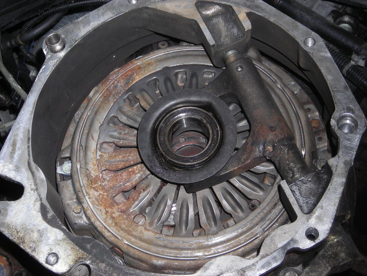

Bonjour, bon j'ai démonté hier la boîte de transfert, la boite de vitesse et l'embrayage de la bête  Range Rover P38  avec des copains
Eh oui pas beau là dessous
Embrayage et ses accessoires HS, La cloche HS etc..

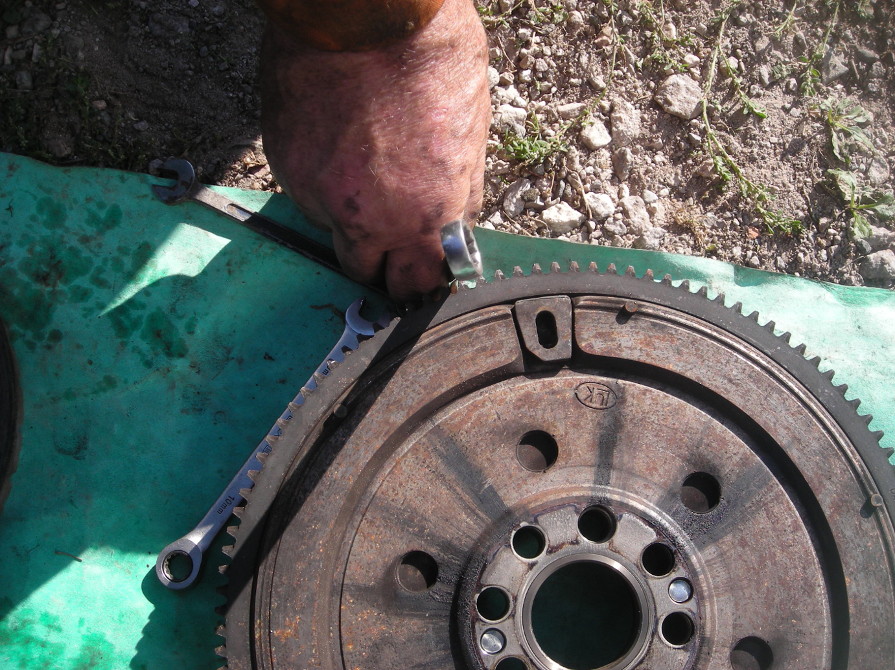

Mais j'ai aussi un gros doute concernant le volant bi-masse qui bouge à la mains (sans forcer) il tourne de quelques dents (+2) autour de l'axe central.
Je me demande si ce jeu rajouté au jeu des BVM/BT/ponts ne va pas être gênant  scratch  scratch
voici la démo on voit bien qu'il tourne dans le vide sur 2-3 dents

Message  pigeon_voyageur Lun 17 Sep 2018 - 9:50
Un bi-masse neuf, tu ne le bouges pas à la main...
Mais ça te coûte un bras !!!!

pigeon_voyageur a écrit:Salut,
Ok, merci, c'est ce que je pensais
En fait on m'avait dit 6 dents mais j'ai dû oublier de préciser que c'était le jeu libre et pas la traction en forçant... Wink
Bon je suis bon pour un bras et les poches! Very Happy

Message  BROUILLET PASCAL Lun 17 Sep 2018 - 17:50
Ton axe de la fourchette été déjà fêlé et il a été ressoudé à l arrache...... donc à remplacer ainsi que les goupilles
Ton bi masse HS aussi....
En gros 900 balles de pièces......
Contrôle aussi l usure de ta fourchette.....à ta place je changerai tout vu le taf que c est à faire après ça n engagé que moi.....
