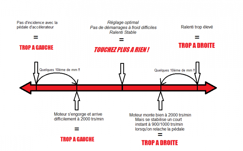

Et l'image à avoir à portée de main pour le réglage :
Bon courage !

C’est peut être là un des avantages de l’hawkeye par rapport au nanocom, le réglage de l’actuateur est très simple alors qu’avec le nanocom il est très très compliqué pour ne pas dire impossible.
