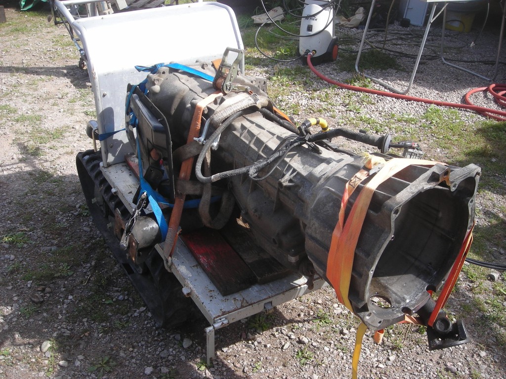

Ca y est la boite "HS" est sortie de la voiture et la boîte de remplacement est prête à être montée
nsfert fonctionne comme Dscn4110
Sur la boite enlevée petite surprise le convertisseur est à vérifier car douteux soit trop de pression dans la BVA soit convertisseur HS car en enlevant la cloche, boite vidangée il y avait de l'huile env 3l qui est sorti on en voit encore des restes sur le convertisseur

Message  preboul Sam 14 Sep 2019 - 13:17
au demontage, le convertisseur doit rester dans la cloche pour sa protection:bonsang:
au remontage, procedure speciale pour encliqueter le convertisseur sur la boite sinon, c'est la pompe à huile de la bva qui dégage
il faut intervenir par la petite trappe ronde sur la bva sous le convertisseur; en tournant le volant moteur avec un tournevis,tu présentes un à un les 3 boulons de fixation sur la plaque
concernant le fonctionnement de ta bva, les 3/4L d'huile dans la cloche étaient donc manquant dans la boite affraid
je suppose que tu vas changer aussi le convertisseur scratch
