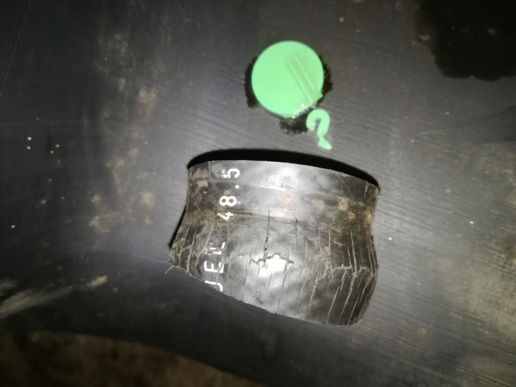

et au passage qu'es ce que c'est ce truc vert qui ce baladé dans le réservoir ? merci

La pièce verte, serait-ce une partie du flotteur, ancien ?

Nottré a écrit:La pièce verte, serait-ce une partie du flotteur, ancien ?
ou le clapet a l'entree du tube de remplissage qui s'ouvre au passage du pistolet

Bonjour preboul,
Très juste, cette pièce et verte, suite à une casse !
