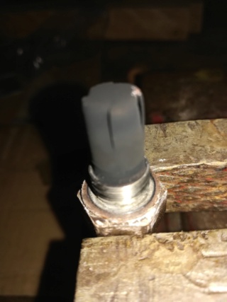

Tension sonde lambda
Salut à tous,
Voilà j'ai démonté une de mes sondes neuves (ligne A) et le résultat, une sonde 450 kms noir de suie(????).
Je l'ai nettoyé à la lampe à souder et testé à la chauffe, aucun résultats.
J' ai démonté une bougie pour voir son état cela me semble correct.
Mes sondes sont des titane sous tension 5 volts. quelle est la bonne méthode pour les tester?
Je voudrais bien régler le problème -"haute tension du circuit de sonde lambda, sonde en amont ligne A (cycle de conduite C) et la même en ligne B. avant de rechanger le cata. C'est quoi le cycle de conduite C.
Merci d'avance pour votre aide.

Re: Tension sonde lambda
Il y a une anomalie certaine, la sonde ligne A ? .
Ce circuit est trop riche avec peut-être de l’huile consommé à cause d’un cylindre fatigué ?
Quel est l’état de la sonde B ?
Votre moteur gems a combien de km ? , type de carburant utilisé !
La bougie représentée fait voir la présence d’huile anormale !
En tentions électrique vous aurez toujours du 5 V chaud ou froid , après en fonction de la température, la valeur ohmique change.
Si je me trompe dans cette analyse dites-le.
Une sonde devient défaillante par le dépôt de calamine sur sa céramique, chose que l’on ne voit pas sous l’enveloppe par feu .
État vérifier quand j’ai changé les miennes à 159000 km .
Bonjour et merci Nottré
Le véhicule à 280 000KMS. Je roule depuis 2008 à l'éthanol sous boitier Fuelcat et parcouru 90 000kms dans cette configuration. Après refus au CT pour pollution je l'ai repassé au SP, démonté le boitier, changé les sondes, les bougies, le filtre à air et fait une cure de Spheretech soit disant nettoyant injecteur et cata. Refoulé en contre visite.
le moteur tourne rond sans raté, ralenti faible mais stable, pas d'émission de fumée, accélération franche.
La bougie provient du cylindre 2 et j'ai un peu d'huile dans le siège de bougie que je ne m'explique pas. Peut-être un joint de cache culbuteur fuyard.
Cet après midi je démonte l'autre sonde ligne B et une bougie Ligne A.
Quelles sont les valeurs ohmiques. j'ai pas de variation sinusoïdal au Lynx. Demain contrôle au Nano pour confirmer le Lynx mais........?
Je suis surpris que vous ayez eu un refus au CT, parce que vous étiez à l’Ethanol ? Ce type de carburant ne pollue pratiquement pas ???
Les valeurs ohmiques je ne peux vous les fournir, je pense que le collègue VOLTA pourrait nous les données, Sassarrose également en fonction des étages de températures.
À suivre, cordialement.

Au nano ce matin les sonde lambda amont (j'en ai pas d'autres) sortent avec un voltage qui varie sans cesse entre 0,07V et 4,9V pour les deux côtés avec un ralenti à 625tr/mn avec une température de LDR de 91°/93°.
Les FTLT sont à -10° sur les deux bancs de cylindre et ne varient pas. Les FTST varient ...et c'est normal.
Je ne comprend pas la variation des sondes qui devrait être entre 0,1 et 0,9V....moi ça va jusqu'a presque 5 ????
Elles ont 280 000kms
A par les difficulté de démarrage à froid le moteur tourne super bien.
Je suis à l'E85 et je passe le contrôle technique cet été...
Que dire d'autre ????
Si vous avez une idée du pourquoi du comment ?
