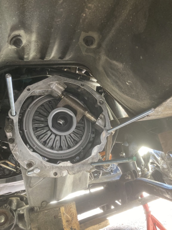

- A un moment j'ai pensé à un mauvais montage de la fourchette sur la butée mais la photo suivante montre que ce n'est pas le cas
Au passage vous pouvez voir l'astuce utilisée pour remettre la boite en place (tiges filetées M10)
