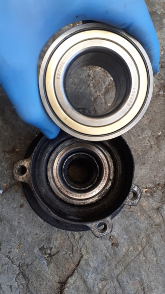

bon, alors la je suis dans une grosse interrogation, j'ai bien recu les roulements c'est cool, seulement eux aussi sont trop grand, j'avais deja commandé un roulement en fait de cette taille mais j'ai eut le meme soucis, ceux que tu m'as envoyé sassarrose font 84cm de diametre exterieur, et celui que j'ai installé fait a peine 80, 78 genre car cest dur a mesurer, ce qui m'amene a me demander si c'est bien le bon moyeu qui est installé? ou alors comme il est de fin 94, les moyeux etaient ils differents de ceux apres 97? ou bien le moyeu se demonte t il en deux parties pour pouvoir inserer le roulement? d'autres part j'ai remarqué pas mal de fissures ou il y a les dentelures, ca doit pas etre tres bon signe tout ca.... bref je suis un peu perdu....

Message  sassarrose Dim 7 Nov 2021 - 13:50
Je t’ai donné la référence des roulements que j’avais, tu dis avoir déjà commandé les mêmes, j’ai vu aussi que tu vendais sur lbc un roulement qui ne se montait pas, connaissant le problème tu aurais pu à ce moment là me demander de vérifier. Maintenant je ne sais pas pourquoi, il n’y a apparemment qu’une seule référence valable pour tous les modèles et toute les années.
elle est ou la souris? - Page 2 Empty Re: elle est ou la souris?
Message  abidbol crew Dim 7 Nov 2021 - 13:52
sassarrose a écrit:Je t’ai donné la référence des roulements que j’avais, tu dis avoir déjà commandé les mêmes, j’ai vu aussi que tu vendais sur lbc un roulement qui ne se montait pas, connaissant le problème tu aurais pu à ce moment là me demander de vérifier. Maintenant je ne sais pas pourquoi, il n’y a apparemment qu’une seule référence valable pour tous les modèles et toute les années.
en fait c'est quand j'ai vu qu'il faisait la meme taille que celui que j'avais commandé que j'ai realisé, je pensai que les tiens serait du coup les bons, mais du coup c'est sur mon moyeu que je m'interroge, est il different des autres pour les modeles de 94?

Message  abidbol crew Dim 7 Nov 2021 - 14:23
bon bah tant pis je vais essayer de revendre ces roulements aussi et me choper un moyeu complet ca sera plus simple je crois, et dommage que j'en sache pas plus pour mon probleme...
