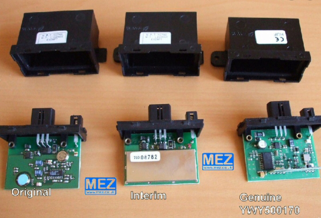

Ce qui m'inquiete apres c'est cette histoire de pb de batterie qui se décharge et qui oblige à faire le code EKA (ou peut on se le procurer ) averc la serrure ., est ce que le modele 06/2021 n'est pas corrigé à ce niveau la ?
je vais faire changer la batterie préventivement mais n'y a til pas la possibilité de monté un coupe batterie pour eviter le dechargement ? . (j'ai eu cela sur plusieurs voitures)

logiquement en 06/2001 il devrait déjà être en 3ème génération de récepteur de télécommande
le mien est de 2000 pas de soucis de décharge
bon c'est vrai j'habite en campagne et moins sujet aux fréquences électromagnétiques.

Pour la décharge batterie, coupe circuit c'est niet, sauf à tout recalibrer à chaque fois. Le mieux est un dispositif qui coupe l'alimentation du récepteur de télécommande. Il il y a plusieurs post à ce sujet. Mon
qui est de 10 2001 a un récepteur gen 1.

je reviens sur le recepteur generation 1 ;
Si le tiens de 10/2001 ne l'a pas , alors les nouveaux recepteurs n'ont jamais été monté car je penses que tu
as un des dernier sortis.
Est il possible que ces fameux recepteurs aient été montés ou pas en fonction de l'approvisionnement en pieces de L'usine
sans notion d'année/ modele ?

Effectivement j'ai un des derniers modèles sortis. Je pense que les récepteurs gen 2 et gen 3 ont uniquement été vendus en pièces détachées pour pallier les problèmes de décharge batterie.
Si quelqu'un connait le dernier numéro de série des P38 ??? ( le mien : S A L L P A M W 4 1 A 4 5 8 3 9 1 )

Le récepteur de télécommande n’est pas le seul ni le premier responsable de la décharge des batteries, le récepteur YWY500170 n’est pas monté d’office. Les différentes versions.

Pour éviter les problèmes de décharge de batterie, débranches le fil d'antenne sur ton récepteur (ça réduit la portée de la télécommande mais ça résout le soucis en cas d'environnement perturbé par les ondes)...
Il faut aussi supprimer la sirène d'alarme autoalimentée (celle en forme de cube) ou la remplacer par un klaxon type escargot...
Normalement...plus de problème.

déjà si la sirène est auto alimentée comment peut elle décharger la batterie, elles ne le sont pas toutes, à partir de 97 je crois. Il y a encore bien de causes possibles.

Ça resout 99% des problèmes de décharge... si pas de modif ou de rajout mal connectés d'options (type autoradio, caméra recul,etc...)
La sirène autoalimentée(connecteur 4fils) tire en permanence sur la batterie pour essayer de charger l'accu qu'elle contient...

faut pas faire une fixette sur ce boitier ce n'est pas la source de tout les maux il ya aussi :
fuite au démarreur
boite a fusibles moteur oxydée
connecteurs pieds de portes
mauvaise masse
autoradio
batterie ayant connu une décharge profonde
alternateur malade
tendeur de courroie HS
et quelques centaines d'autres raisons
De plus notre regretté Volta écrivait aussi
https://www.rangeroverp38.com/t12702-becm-tuto-infoprocedure-de-test-de-mise-en-veille-du-becm
Pour la sirène, j’ai vérifié, c’est après 96 qu’elle est auto alimentée et l’accu étant lui rechargé par la batterie.

[quote="sassarrose"]Le récepteur de télécommande n’est pas le seul ni le premier responsable de la décharge des batteries, le récepteur YWY500170 n’est pas monté d’office. Les différentes versions.
