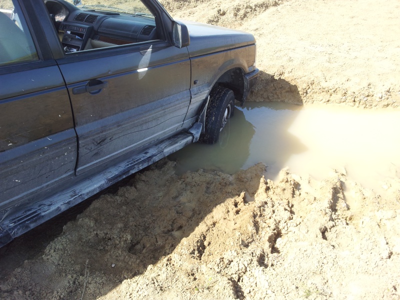

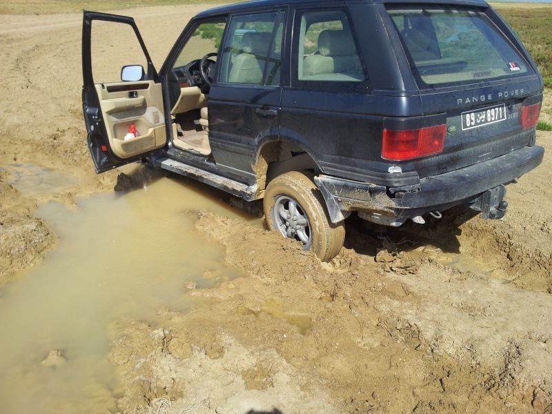

Message  Invité Lun 7 Mai 2012 - 14:43
Voici les photos promises de mon embourbement !!!!
Différentiel sur nos P38 - Page 2 20120510
Différentiel sur nos P38 - Page 2 20120511
Différentiel sur nos P38 - Page 2 20120512
Merci de vos commentaires!!!

Différentiel sur nos P38 - Page 2 Empty Re: Différentiel sur nos P38
Message  steve66 Lun 7 Mai 2012 - 16:01
HakimBenA a écrit:Non, les roues avant ne bougeaient pas coincées!
Je vais envoyer quelques photos ça sera plus parlant (une fois que j'aurai compris comment ça fonctionne!!! Hit the wall )
alors petite explication
sur les 4 roue motrice il y a 2 chose a savoir
la premier c'est que l'orsque tu braque les roue avant gauche et droite ne tourne pas a la meme vitesse la roue qui est a l'interieur du virage parcours moins de distance que celle qui est a l'exterieur en gros si tu tourne a gauche a fond a 10km/h en verite la roue avant gauche va tourner a 7km/h et la roue droite va tourner a 13km/h donc c'est pour cela que tu a un DIFFERENTIEL entre tes 2 roue av pour et donc si tu leve un roue av et que tu roule a 10 km/h et bien tu aura un roue qui est en l'air qui va tourner a 10km/h et l'autre a 0 car la puissance ira toujours du cote ou c'est le plus facile
mais pour compliquer un peu ce differenciel peu joue un role de blocage avec differante technique et ne tolerer que une faible difference derotation et donc pour le cas ou ton vehicule roule a 10km/h et que tu est equiper de blocage de differenciel et bien la differance entre tes 2 roues qui etait de 13-7 donc de 6km/h avec le blocage et bien la differance de rotation ne pourra exeder 3km/h donc forcement quand tu va tourner une roue va chercher a patiner
la dexieume chose c'est que dans un 4x4 comme le range rover p38 qui est 4x4 pernament il y a 3 differanciel 1 entre les roue avant 1 entre les roues ar (les ponts) et 1 dans la boite de transfert donc entre les 2 arbres de transmission
et donc en theorie si on suit la logique tu a dans ta boite de transfert un systeme qui te permet de ne pas perdre la traction entre les roue av et ar appeler viscocoupleur et donc de ce faite tu devrait l'orsque une roue ar patine comme cetait le cas pour toi une roue av qui devait tourner aussi sinon ton viscocoupleur est hs
steve66
steve66
Message  Invité Lun 7 Mai 2012 - 16:27
Un million de merci steve66 pour ces explications.
Donc si j'ai bien compris mon visxocoupleur est HS.
Quel type d'autres test sur terre ferme puis je faire pour en être sûr . Car c une pièce coûteuse que je ne sais pas où je vais la trouver en Tunisie.
