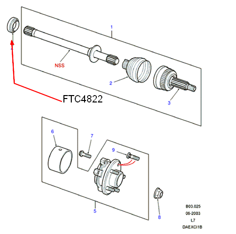

Bien, bien bien, je viens de jeter un oeil sur le livre d'atelier, si la partie transmission est atteinte (joints etc, démonter tout cela n'a pas l'air simple...)
Leur tuto officiel exige le démontage complet de toute la partie, et pas seulement le démontage d'une partie et y'a plein de choses, notamment déconnecter de l'ABS et autre bonnes blagues...

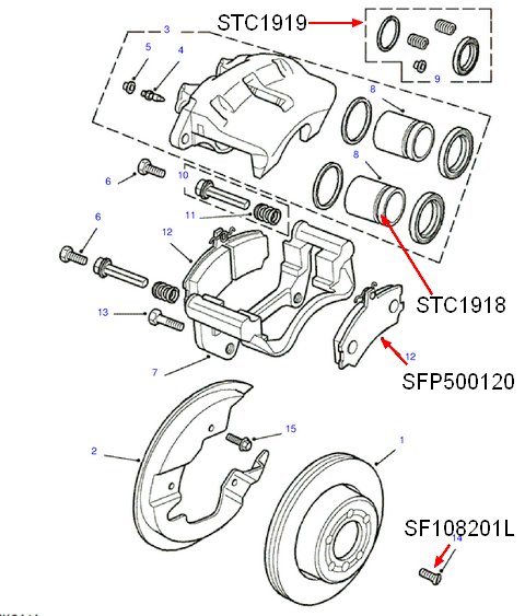

Message  Volta Lun 26 Aoû 2013 - 9:11
+1 pour les coulisseaux!
Vu les misères que tu a eu, il se pourrait bien qu'un étrier aie grippé, d'où plaquette HS, puis chauffe
A toutes fins utiles, un peu de doc:
Grosse galère frein avant droit... A DREUX !!! URGENT Image110
Grosse galère frein avant droit... A DREUX !!! URGENT Image210
Grosse galère frein avant droit... A DREUX !!! URGENT Empty Re: Grosse galère frein avant droit... A DREUX !!! URGENT
Message  Bébel Lun 26 Aoû 2013 - 9:24
Merci Volta, donc STC 1919 le kit en question, en revanche, je ne sais pas comment ça se démonte ! Normalement ça tombe tout seul ou faut-il forcer ?
Comme tout était hyper brulant hier soir, je pense que tout ce qui était en plastique/caoutchouc a dû fondre, donc tout à changer...

Grosse galère frein avant droit... A DREUX !!! URGENT Empty re
Message  BROUILLET PASCAL Mar 27 Aoû 2013 - 14:41
Coucou  Coucou  +1 DAV on ne rigole pas avec les freins..............
Message  Bébel Sam 31 Aoû 2013 - 10:59
Et bien, ce n'était pas les freins...
Les plaquettes n'étaient pas usées (changées l'an dernier), mais tout simplement le roulement : ce qui a provoqué un léger carrossage négatif, qui a fait donc bouger l'arbre, transmis les vibrations à l'ensemble du système de freinage de la roue avant droit, qui a donc bousillé le disque (strié comme un 45-tours), et mis en contact plaquettes et disques en permanence (sur 500 bornes....), fait chauffé disques et plaquettes + étrier. Le joint homocinétique n'a pas été atteint (ouf...)
Donc remplacement disques avants + plaquettes + roulement + soufflet + étrier.
Bonne journée !
