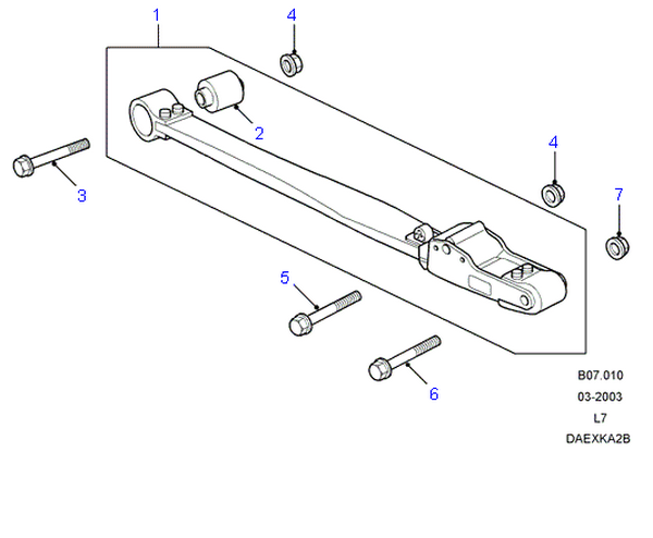

seryacsel a écrit:J'en profite !!!!
Il y a quelques temps j'ai changé tous les silents bloc (Island aussi)
Mon problème est que je n'ai jamais pu démonter le boulon qui tiens le tirant arrière droit (au niveau de la porte arrière droite)
Impossible de faire bouger ce put.... de boulon Twisted Evil Twisted Evil Twisted Evil
Que faire ?
Et si en forçant trop il casse ??
Quel référence acheter en préventif ?
Est-ce que ça, peut répondre à tes attentes?:
Silent-bloc polyuréthane Bp210
  • 3 Boulon à bride ANR1187
  • 4 Ecrou Nyloc ANR3140
  • 5 Boulon à bride ANR2570 OU RYG101340
  • 6 Boulon à bride ANR33313
  • 7 Contre écrou ANR1000
Silent-bloc polyuréthane Bp10
  • 3 Ecrou Nyloc ANR3140
  • 4 Boulon à bride ANR3668 OU ANR4386
  • 6 Vis Taptite SN108127
