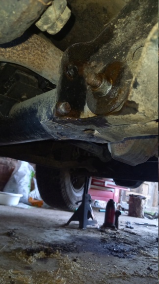

Des nouvelles de mes aventures ou plutôt ... de mes galères !
Parfois j'avoue que je désespère un peu car la moindre tâche supposée simple se transforme en clavaire et en perte de temps !
Je me décide donc à attaquer le démontage du tirant de point AvG.
Première étape : enlever la roue.

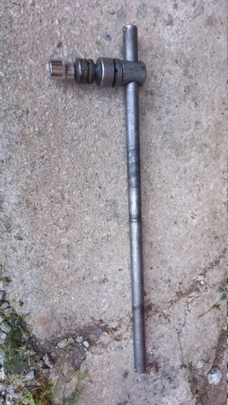

Et rien que là, c'est déjà le début de la galère pour dévisser les écrous de roue .. Après avoir rallongé ma poignée à douille , cette dernière plie puis casse.
En avant chez le voisin pour emprunter la poignée à douille de camion
Bon avec la douille pour camion, les écrous ne résistent pas longtemps. Par contre la roue ne voulait rien savoir et impossible de la décrocher. J'ai dû taper dedans avec mon pied pendant au moins un gros quart d'heure avant qu'elle ne tombe ...
Résultat des comptes, 2h rien que pour enlever une roue, super

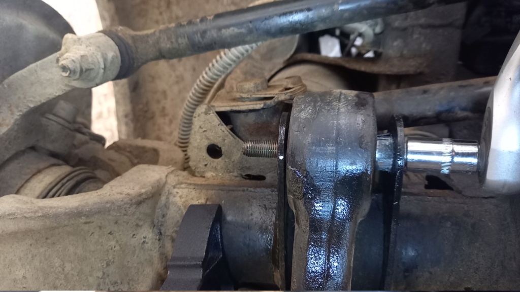

Prochaine cible, les vis du tirant de pont. Et encore une fois, l'idée de bruler entièrement le RR m'a traversé l'esprit quelques secondes ..
Vis et écrous grippé comme jamais. On s'énerve, on force, on tape, on vide une demi bouteille de WD40 et rien .. Puis on bricole :
Voyez l'état de la vis :
Là je me dis que ca va, j'ai fait le plus dur, j'ai eu ces P*** d'écrous mais non ..
Les vis ne veulent pas venir, en réalité elles sont grippées avec la bague intérieure du silent-bloc, donc la vis tourne mais dans le caoutchouc du silent bloc et impossible de l'extraire. J'ai tout essayé, un max de lubrifiant, frapper au marteau, au chasse-goupille, toujours rien.
Je me suis résolu à couper la vis à la scie à métaux, enfin la bague du silent bloc + la vis. Et vu l'endroit, c'est pas facile.
J'aurais pu disquer la vis à la meuleuse mais j'ai pas trop oser, j'ai de l'huile qui percole sur le carter bas moteur, et j'utilise des copeaux de bois pour éponger le sol. J'avais un peu peur de foutre le feu ..
Vis coupée. Avec deux coupe, et la partie du milieu de la vis toujours dans le silent bloc. Je l'extrairai une fois le tirant de pont déposé.

Du grand classique au niveau de la jante : l'alu de la jante sur l'acier du moyeu additionner d'eau, terre, chaleur etc, se forme une électrolyse qui soude les métaux entre eux.
Remède: au remontage il faut appliquer sur le moyeu une sorte de "graisse" (en aéro ça s'appelle du mastinox)
ça ne coule pas ça sèche difficilement.. c'est fait pour..
Autre option: la clé à choc , différent modèle et force de frappe existe , les actions combinées de rotation et de frappe sont parfois efficace

Demontage jantes collées : bastaing + cric bouteille en appui sur la roue opposée
Remontage
Graisse cuivre sur les surfaces en contact (plus facile à trouver que rustinox ou autres produits aero)
Ensuite déposer les roues de temps en temps pour limiter la formation de corrosion electolytique.
Ah aussi acheter le wd40 par bidons de 5l...
Remontage

Merci pour vos retours, c'est sympa, on se sent moins seul dans nos galères !
Pour le remontage de la roue, j'avais en effet prévu de nettoyer les surfaces et de mettre de la graisse cuivrée. Et aussi investir dans une clé dynamométrique et serrer ça au couple.
Pour les écrous récalcitrants, j'ai pourtant investi dans un compresseur et un kit pneumatique Parkside avec clé à choc mais c'est pas très concluent. J'ai acheté tuyaux flexible sur enrouleur premier prix de chez lidl-shop et je me demande si le diamètre intérieur n'est pas trop petit donc que je ne peux pas utiliser les outils pneumatiques au max.
Mon compresseur est un criko de 50l qui sort jusque 8 bar et 190l/min si je me souviens bien.
