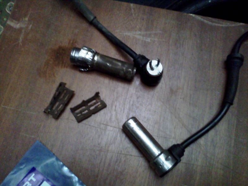

Message  papamike Mar 6 Mai 2014 - 8:27
lucmat a écrit:peut être tout simplement la connexion entre le faisceau et le capteur... Il faut dégarnir et suivre le câble, il n'y a pas d'autre solution que cela.
Tu inverses le droit et le gauche, t'auras déjà une indication intéressante
J'ai trouvé, un jour, le faisceau coupé SUR le capteur lui-même,
juste sous le caoutchouc de protection.
sinon, rien ( capteur de hauteur) - Page 2 Capteu11

Message  lucmat Mar 6 Mai 2014 - 8:30
là c'est des capteur ABS et pas de hauteur...........................

Message  papamike Mar 6 Mai 2014 - 8:42
lucmat a écrit:là c'est des capteur ABS et pas de hauteur...........................
Voui !!! où avais-je la tête..... Exclamation
Ah... Exclamation ces  Dans mon temps .......j'te jure..... Rolling Eyes
