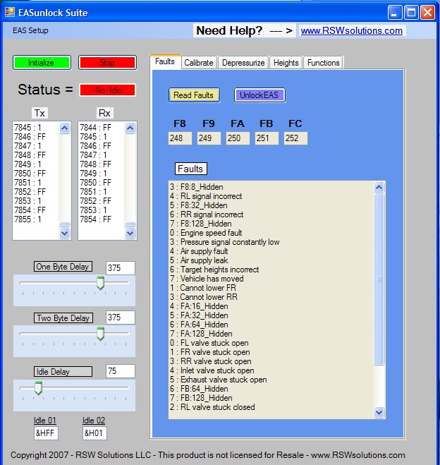

Message  sylv43 Dim 6 Avr 2014 - 11:12
Coucou  Hier en allant chercher un canapé à lyon, j'ai eu le droit au "BIP BIP BIP, AMOMALIE EAS" bizarre mais je m'y attendait, comme sa fait 1 mois que le compresseur se met a se secouer dans tous les sens au bout de 30min, que mon pet se prend pour shakira au feu rouge en secouant son popotin!!!  Laughing
Par peur qu'il se foute sur les butées quand je me suis arrêter j'ai enlever le relais et on a pu rentrer comme sa...
Ce matin j'ai fait une analyse avec eas unlock, mais j'ai l'impression qu'il ne fonctionne pas correctement, je n'arrive a effacer aucun défauts, je n'arrive pas a démarrer ou arrêter le compresseur, ni forcer le pet a se mettre en position haute ou autre...
A savoir, quand je remet le relais j'ai les 4 led qui clignotent, et le pet se met tant bien que mal en position normale tout en faisant le yoyo de l’arrière toute les 5 minutes... j'entends bien claquer les électrovannes et c'est lorsque je les entends plus que le pet descend du cul...
Voila quelques imprime écran pour voir les défauts...
Mais comme je n'arrive pas a les effacer, je ne sais pas lesquel sont toujours la...  help

Message  jango Dim 6 Avr 2014 - 11:34
sauf erreur de ma part tu n'es pas connecté
verifie si tu es sur le bon port com ( en général 3 ou 6 )

Message  sylv43 Dim 6 Avr 2014 - 11:36
Salut Jango, si je suis sur le bon port, quand je suis pas sur le bon il me met un message d'erreur, je pense que si il n'y avait pas de connection il ne trouverai aucun défaut ?

Message  vosegus88 Dim 6 Avr 2014 - 11:37
Pour effacer l'écran qui affiche les fautes, il suffit de cliquer sur "faults" (juste au dessus de la liste) avant de relancer une nouvelle lecture...
Quand tu auras fait ça, refais une copie d'écran pour que les pros du forum t'en disent éventuellement plus sur ton problème. Very Happy

Message  sylv43 Dim 6 Avr 2014 - 12:30
Salut, j'ai déja fait, mais d'aprés ce que je comprends ceci efface la liste du logiciel mais pas la mémoire du module eas...
En effacant avec faults et en refaisant la recherche j'ai la même liste de défauts...
Je pensais que "unlock eas" effacer les défaut du calculateur mais moi sa ne change rien... et autant de défauts me semble beaucoup... si il sont tous présent en ce moment...  No

Message  jango Dim 6 Avr 2014 - 12:37
est ce que la case NO IDLE est bien verte quand tu le fais ?
parce que quand ça marque tout comme tu le montres c'est que la communication avec l'eas ne se fait pas
va voir là
https://www.rangeroverp38.com/t986-eas-unlock?highlight=eas+unlock
et là surtout : http://voltaland.free.fr/P38/PL2303_Prolific_DriverInstaller_v1417.exe

Message  jango Dim 6 Avr 2014 - 12:41
jango a écrit:est ce que la case NO IDLE est bien verte quand tu le fais ?
va voir là
euh non le deuxieme c'est le driver , pas forcément çà la solution

Message  sylv43 Dim 6 Avr 2014 - 12:42
Coucou  la case du "no idle" passe en permanence du vert au rouge!!!

Message  sylv43 Lun 7 Avr 2014 - 21:17
Coucou  en effet je n'ai visiblement pas de communication entre le pet et le pc...
La case no idle ne passe pas au vert, j'ai essayer avec deux câble différent, un prévu pour un frontera (obd2 - usb) et un qui me servait avec carsoft pour faire les diag sur mes 528i et qui marchait bien... aprés sur le pet les drivers sont ils les mêmes ??? Rolling Eyes
Pour faire l'analyse sur le pet, faut il être sur la position 1, 2 du neiwman, moteur démarré, porte ouverte ou fermé?
Merci d'avance pour vos éclairages, car la je suis perdu...

Message  vosegus88 Lun 7 Avr 2014 - 21:37
Moi je fais ça portes fermées, Neiman en position 2, et je sélectionne le port N° 3...et ça marche.
Par contre j'ai un cable ODB => USB direct (avec le cable ODB => série + adaptateur USB ça ne fonctionnait pas car pas de communication quel que soit le port sélectionné, malgré l'installation du pilote ad hoc : une vraie usine à gaz ce machin  Hit the wall ).
Attention, certains pets nécessitent la mise sous tension du boitier becm avant la mise en route du logiciel, et sur d'autres c'est le contraire...Je crois que j'ai dû essayer les deux avant de trouver la bonne procédure...

Message  sylv43 Lun 7 Avr 2014 - 21:40
 Cool  Merci de ta réponse, oui c'est le bordel... moi j'ai les deux sortes de cable mais aucune difference entre les deux... la case no idle reste rouge... elle devrai etre verte si sa marchait?
